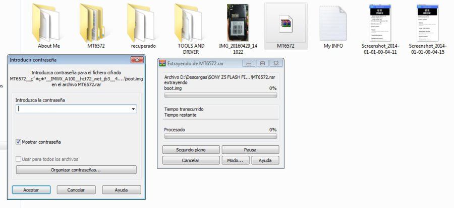

@Xancin Me refiero a que vienen en doble archivo RAR. El primero se abre libremente y contiene además un Flashtool junto con drivers y malware de cortesia...El segundo es la ROM propiamente dicha. Evidentemente quien la subió exige un pago para liberarla. Son bloggers de Bangladesh Este es uno de ellos.. MAMUN MOBILE ZONE ANDROID OFFICIAL FIRMWARE: SONY Z5 FLASH FILE FIRMWARE MT6572 4.2.2 100% TESTED BY MAMUN MOBILE ZONE

El teléfono está formateado, asi que evidentemente no puedo emplear el CWM o el TWRP para un Recovery con micro SD. Estoy usando Flashtool y necesito que la carpeta de la ROM esté abierta para acceder al Scatter, al Recovery.BIN y al resto de archivos.
