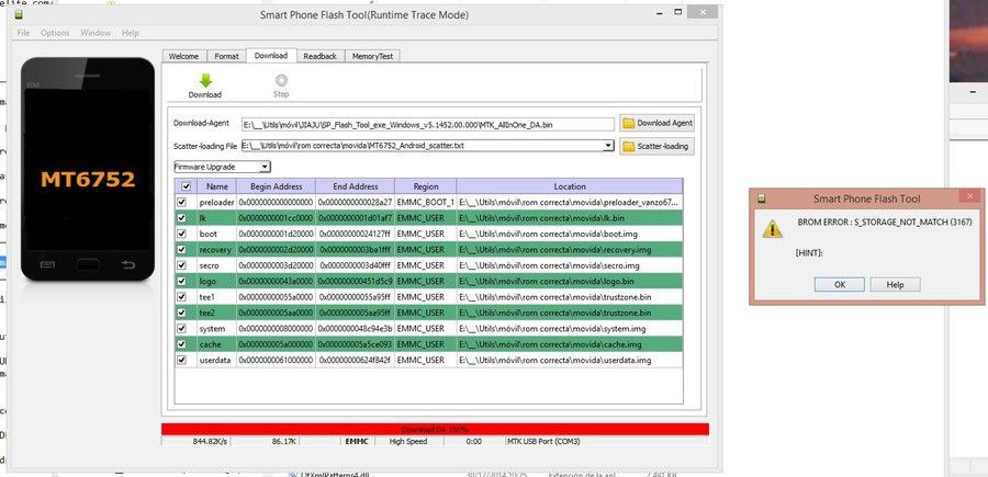

No es la version correcta, baja la que hay en el hilo de este foro.Hola, no consigo instalar ninguna ROM,
me sale siempre este error: BROM ERROR: S_STORAGE_NOT_MATCH (3167) [HINT]:
Alguien sabe a qué se puede deber?
Llevo una semana intentando arreglar mi pisapapeles JIAYU S3 Advanced :/
