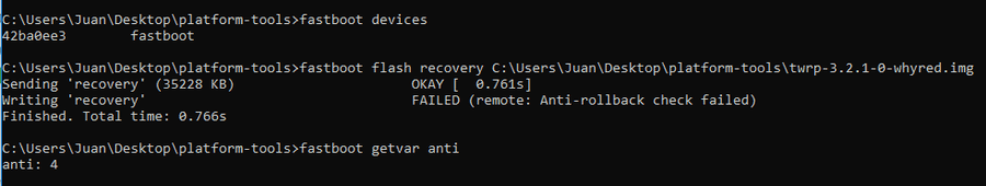

Yo tengo el bootloader abierto, a la hora de intentar meter el TWRP en la version de Miui 10 con 8.7.12 me da error, adjunto foto

Me da el mismo error y lo hice como el post que me has pasado. El movil me enciende bien no esta brikeado ni nada por el estilo, y de todos modos estaba en la misma carpeta desde el principuio si miras la ruta del archivo y en la que estoy en el cmd es la misma, lo unico q no use el tabulador para poner el archivo simplemente lo arrastre desde la carpeta, este metodo me funciono con las versiones del MIUI 9

Ampliando la imagen de antes veo un mensaje de FAILED que sería nuevo. Algo de comprobación del Anti. Eso ya sería cosa nueva.
Después de abrir el bootloader no habías puesto TWRP? Antes de estas Roms que dan nivel 4 en el test anti?
si, yo tenia twrp y root con MIUI 9 pase al 10 con la version 8.7.5 y me funcionaba y con el test anti daba el 3, al actualizar me vinieron estos problemas y no puedo intalar el twrp, por eso supuse q es tambien cosa de la version esta

Perdon a lo mejor me explico mal, yo tenia en la 8.7.5 con Miui 10 el TWRP y ROOT con Magisk, actualice ayer a la 8.7.12 y perdi el TWRP y el ROOT al intentar ponerlo de nuevo me sale este error
