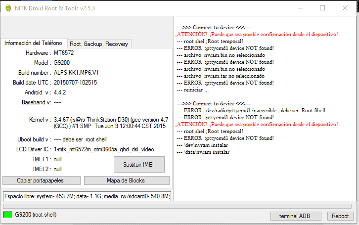

@Amadeus @Xancin

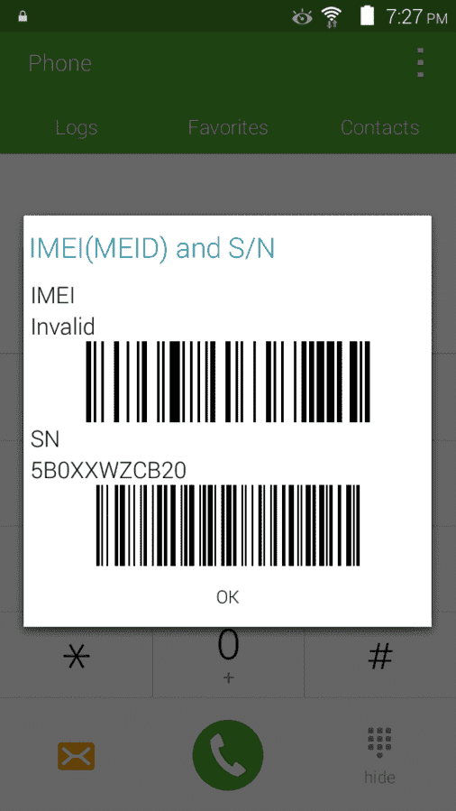

Estos errores me da que se ven en la parte derecha cuando intento reemplazar el imei. El mtkdroidtools no me reconoce tampoco el baseband, pero en el menu del telefono sale la version del baseband.
Haber. Te explico. Mete la rom original. Hazlo root desde recovery con supersu. Despues metete en modo ingeniero y le metes los imei con lo de alt +Ebr o como sea. Deja el espacio despues de.lo.de alt.
Es importante que no uses ninguna otra forma de recuperar el imei. Solo modo ingeniero. Si usas antes el.chamaleon no te funcionara.

Luego hago backup del imei y meto la rom que me has pasado?
PD: Tampoco coge el comando. El supersu me pide update de los binarios y falla al instalarlos y se sale. Que hacemos?
El superSU tiene que ser un zip instalable desde el recovery. Si bajas el mas actual no te pedira lo de actualizar los binarios

@Xancin El supersu es el que me mando @Amadeus y si bien recuerdo, al principio no pedia actualizar los binarios y si, desde el recovery lo instalo.
Cuando flasheo la rom original en vez de dejar el recovery que tiene directamente le pongo el recovery que me mandasteis.
