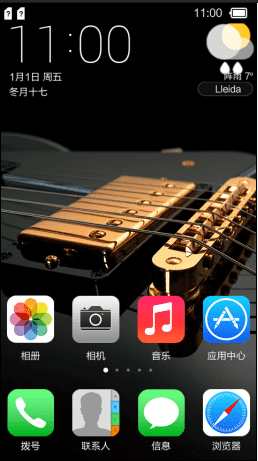

Ayuda ROM
Esta en chino y no entiendo nada xD

He pinchado en todas las opciones del menu, al mi parecer, tiene 2 idiomas de chino diferentes.

Si pudiera ponerlo, no necesitaria ni playstore ni nada, estaria contento con el ingles xD apk`s se pueden descargar de otros sitios tambien
Puedes poner unas capturas de ajustes? sabes como se hace una captura?¿
