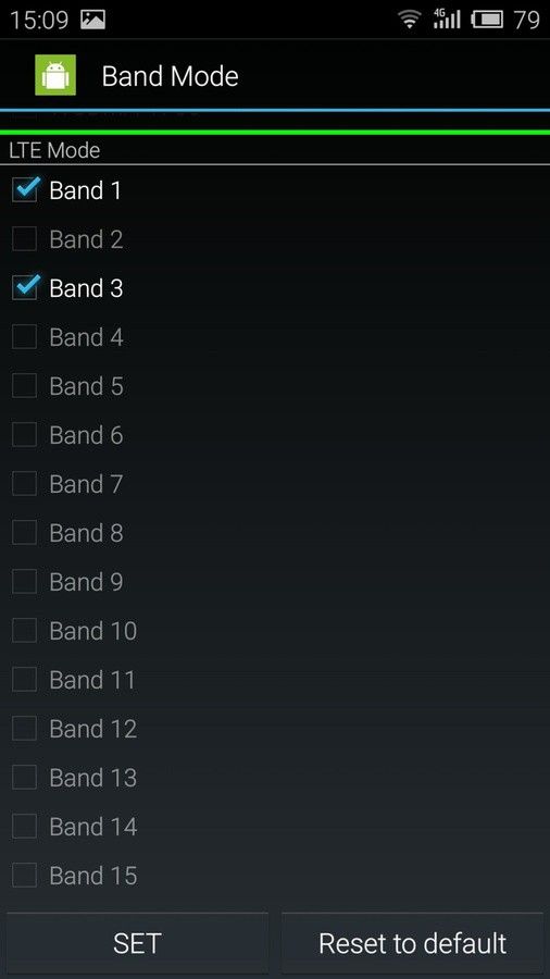

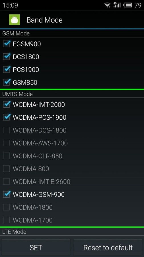

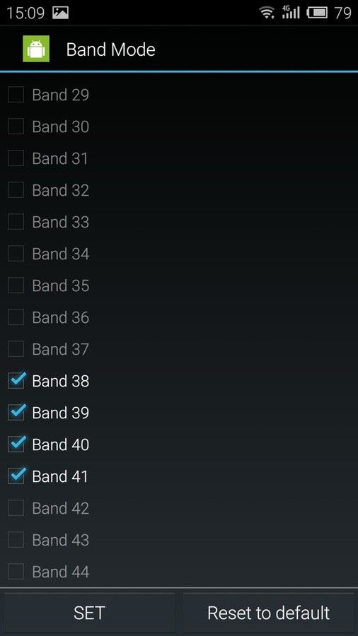

    Hola a todos. Parece que hay ciertas dudas con las bandas que soporta nuestro MX5, así que os tengo que pedir un favor: Al que le llegue el móvil con la versión "C", o tenga la versión "I" o cualquier otra diferente a la "A", podría hacer capturas de pantalla de las bandas y colgarlas por aquí? Ya sabéis que para eso tenéis que acceder al modo ingeniero marcando en el dial esta combinación: *#*#3646633#*#* luego vais a "Telephony" y "band mode" entráis en SIM 1 y hacéis capturas de todas las bandas que estén con check.

      4.5.2.7A (Me venía la "C", no se si eso cambia algo. Mi móvil tenía la versión china china del todo xD)
      i62.tinypic.com_2i8fw53.
      i60.tinypic.com_2hxng20.
      i60.tinypic.com_qx4d95.

      Muchas gracias @fobikenobi@fobikenobi . Los dos estamos en el mismo caso, nos venia con la "C" y cambiamos a la "A" y esas son las bandas de la "A" (por cierto, yo desactivé las que no usamos en España para que "trabaje" menos buscando redes)
      A ver si algún guapo/guapa hace estas capturas antes de quitarse la "C" y vemos que diferencias hay.

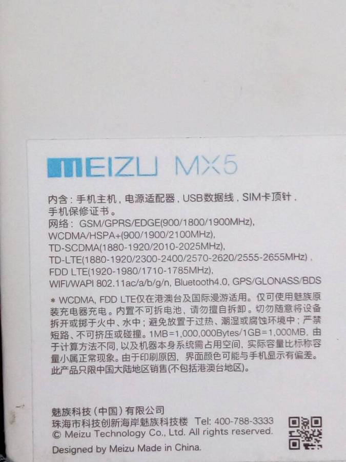

                Faltaria averiguar si la version "I" trae otras bandas activadas, en especial la de 850 que en latino america estan importante aun!!
                Edit: Estaria bueno una foto de la parte trasera de la caja del meizu, donde figura el modelo por ej. M575M o M575U o M575H y una screen del "Factory Menu" donde figuran las bandas aver si coinciden con la caja, ya que el mx4 pro supuestamente no traia algunas bandas y luego en el menu de fabrica estaban activas, lo mismo sucedia con el M1....

                  Hola bandas de la caja M575M
                  images.tapatalk_cdn.com_15_09_03_1c883b60bf98e10191f7705e7a3292c7.
