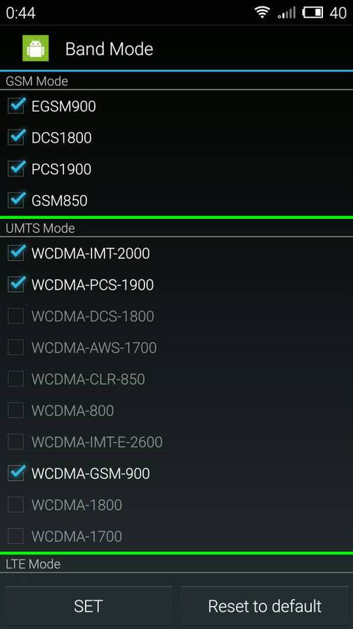

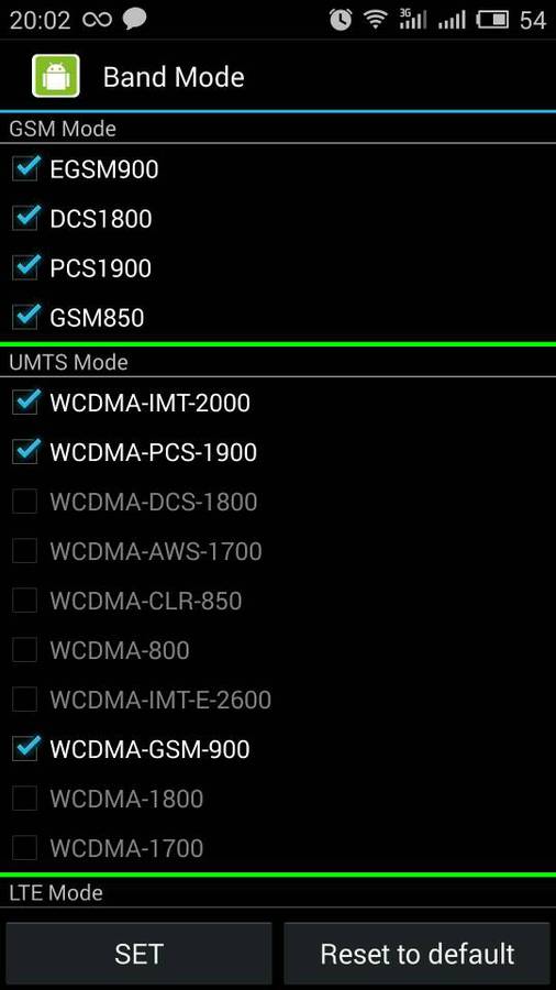

Disculpa la demora , te dejó captura de las bandas en 2G desde Chile
Enviado desde mi MX5 mediante Tapatalk

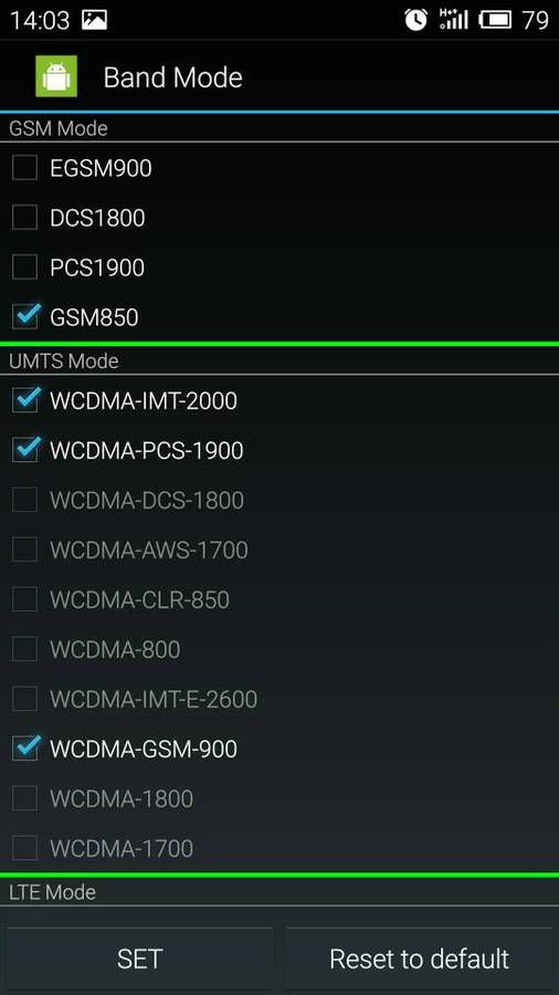

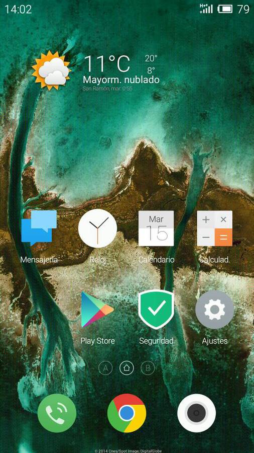

Disculpa ahora si:
Versión ROM "A" y destilde toda las otras, reinicie coge señal sin problema, si mi operador actual trabaja bajo esta red
Sólo GSM 850
Señal a tope ( ver barra señal)
