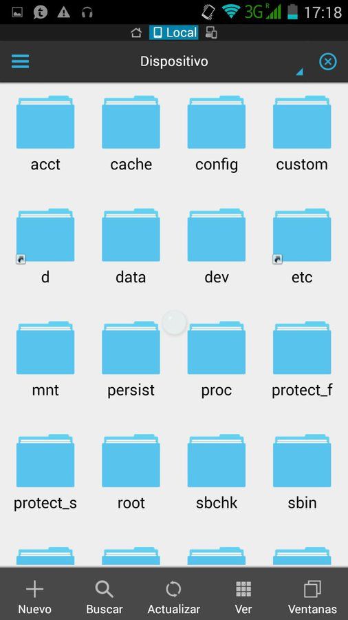

le has dado permisos de root al explorador? estas en la carpeta data de la raiz o de la SD? te lo digo porque a mi si me aparece...
[DOUBLEPOST=1430406006][/DOUBLEPOST]esta en /data/nvram/md/NVRAM/ la carpeta del IMEI

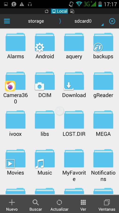

claro cuando inicia la aplicación te pide permiso y se lo das y luego estoy en la raíz de la SD card 0 osease la memoria del teléfono y no aparece nada dentro de la carpeta data

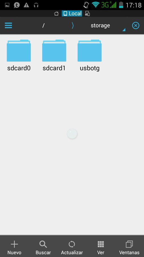

La sdcard es un subdirectorio, si utilizas es explorer pulsa en / y verás el directorio raíz.
Estando en sdcard
Pulsas storage
Pulsas / y es en este directorio donde accedes a data.

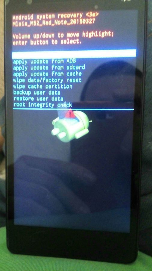

Tengo en la carpeta raíz de la sd y el mobileuncle lo reconoce, indica necesario reiniciar en el recovery y es en el recovery original donde no sé instalar el nuevo.
He reinstalado la apk del mobileuncle y he probado también con el recovery descargado de needrom, y sigue igual. Elijo recovery en mobileuncle, acepto reiniciar en recovery y se reinicia en ese recovery que puse antes que debe ser el que tiene por defecto.
Si alguien lo ha instalado por mobileuncle y puede echar una mano...
@pulso o @pol.jhon
<br />Al intentar instalar el recovery descargado de Mega por mobileuncle, se reinicia en lo que debe ser el recovery original y no sé en este menú, cómo instalar el recovery nuevo.<br/>
