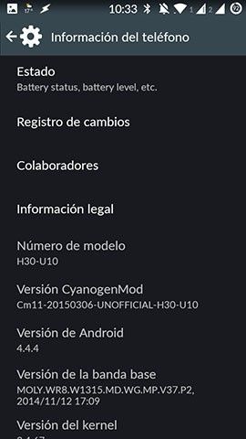

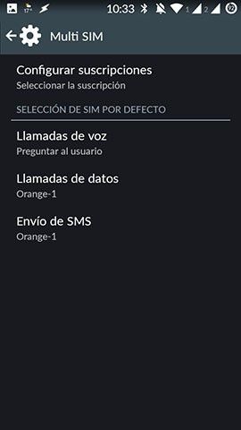

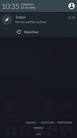

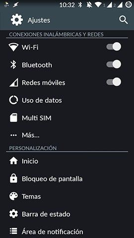

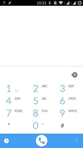

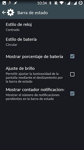

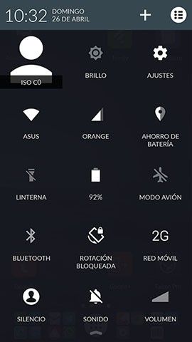

CAPTURAS
Estas capturas con el tema de cm11 que cito antes ya aplicado. Creo que mejora bastante sobre el aspecto original de esta rom.
