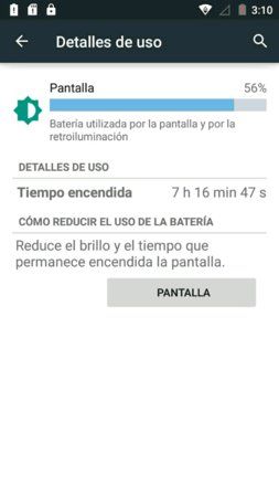

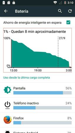

@sancakoky para el tema de las frecuencias tienes que usar lo que está en el primer post, el que mejor me ha ido ha sido "936" en "interactive". Para los fondos negros, en el launcher, una imagen que tenga fondo negro y luego, en cada aplicación ponerlo si te lo permite. Por ejemplo, yo uso como navegador el Firefox con un addon que se llama "black background and white text" con la opción "simple CSS". Y a las noches, el brillo controlado con "screen filter" (enlace). La ROM que llevo es Lollipop 26052015.
De todas formas, conseguir 7h15m de pantalla es algo excepcional porque el terminal estaba sin tarjetas SIM, sólo con WiFi y estuve todo el día sólo con navegador, mail y whatapps.
