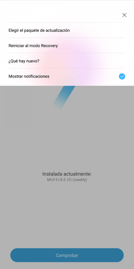

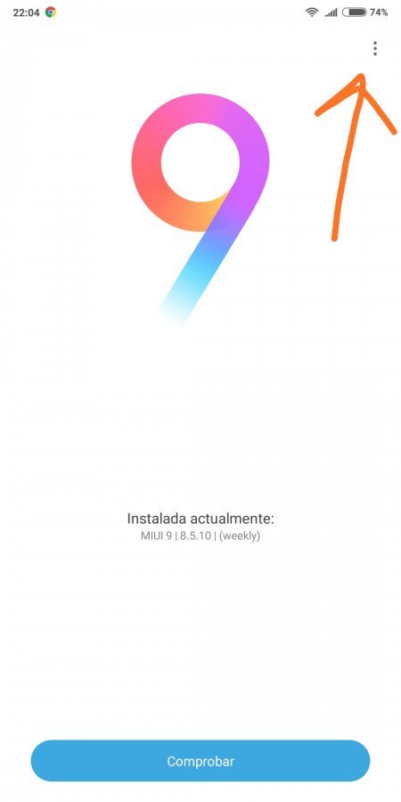

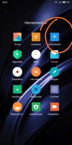

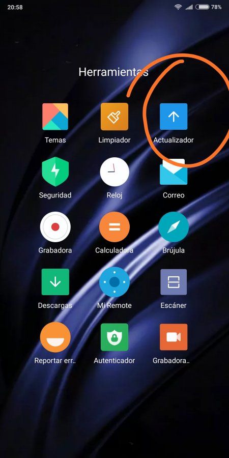

Por cierto, recordaros que desde la herramienta updater y las tres rayas de arriba a la derecha podemos entrar en recovery (por eso de evitar toquitear mucho los botones):up:
Screenshot_2018-05-13-20-58-43-461_com.miui.home.jpg Screenshot_2018-05-13-22-04-56-249_pl.zdunex25.updater.jpg Screenshot_2018-05-13-20-59-19-803_pl.zdunex25.updater.png
