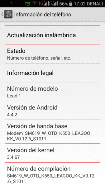

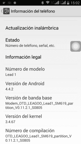

También ha cambiado la versión, ya que ahora como se ven en las imágenes ya no es la S0805 es S1011.
