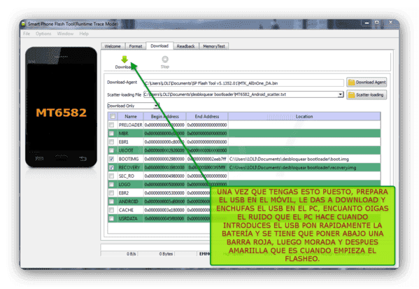

@tonyd68 El móvil para flashear y desboquear el bootloader tiene que estar apagado, la batería fuera y cuando tengas ya preparado el FlashTools es cuando tienes que darle a Download. Pones el USB en el móvil y lo conectas al PC, en cuanto oigas el ruido, rápidamente tienes que meter la batería.

Hice asi pero no sale la barrita del flash tool, y no sucede nada, hice tambien la prueva que despues del ruido cuando pegaba el cable usb en el pc le puse la bateria y no sucede nada, creo que abandono quitar el bootloader, gracias igualmente a todos por quererme ayudar....la cosa que pude conseguir es el root con VROOT!!!

@tonyd68 Vamos a ir por partes, la primera, cuando bajaste los archivos de zoyB en el PC y descomprimiste el archivo. Tienes boot en forma de disco dentro de una hoja, el recovery también y MT6582_Android_scatter,? Mi pregunta es lo tienes todo junto?
sisi, uno se llama boot.img y el otro recovery.img, pero lo che se agarra el flashtoo es MT6582 android scatter
[DOUBLEPOST=1417370194][/DOUBLEPOST]esta todo junto en la misma carpeta
a mi tambien pero sin el disco , solo un papel con el nombre boot.img y recovery.img pero lo que se toma el flash tool es el MT6582 android_scatter, son files img
