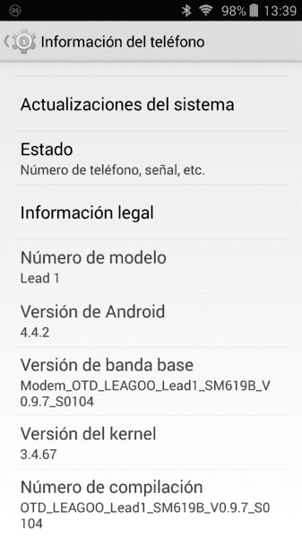

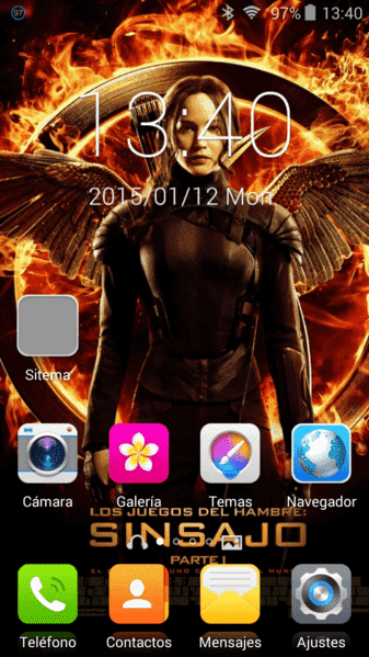

Muy buena a tod@s, ya tenemos la actualización de la versióSM619B_W_OTD_K550_LEAGOO_KK_V0.5.5.1_S0919n. Yo no la tengo, ya que primero tengo que flashear, para poner de fabrica el BOOT más el Recovery, realizar la actualización y luego volver a flashear el BOOT y Recovery para ser ROOT y tener el Recovery CWM. Os subo la pantalla de inicio que me a mandado mi sobrina.
He flasheado ya esta versión, ahora estoy actualizando a la nueva versión. En esta ocasión no me reconocía el Preloader ni en el ordenador ni en el portátil, así que lo que he hecho a sido lo siguiente, he desinstalado los drivers del móvil, he reiniciado el portátil y con el móvil encendido he puesto el USB.
En ese momento me ha instalado el controlador del Preloader y he podido flashear para poder realizar la actualización.

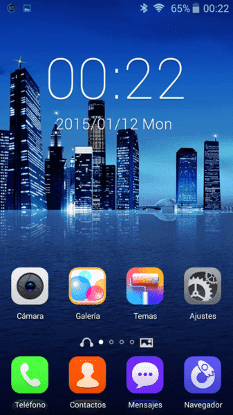

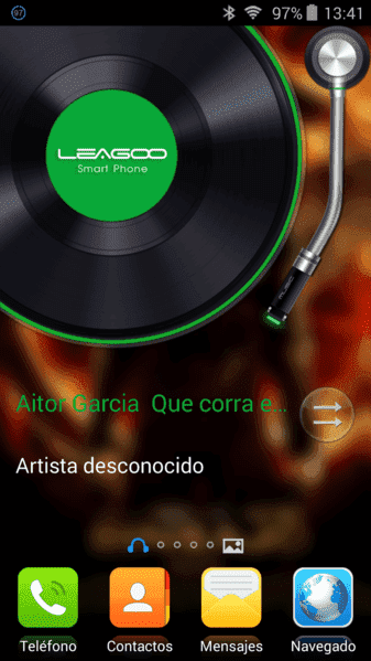

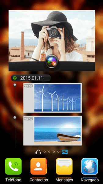

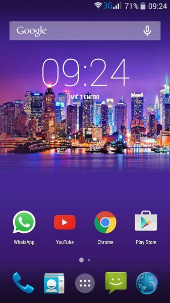

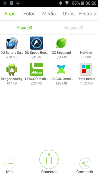

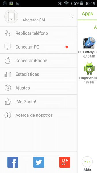

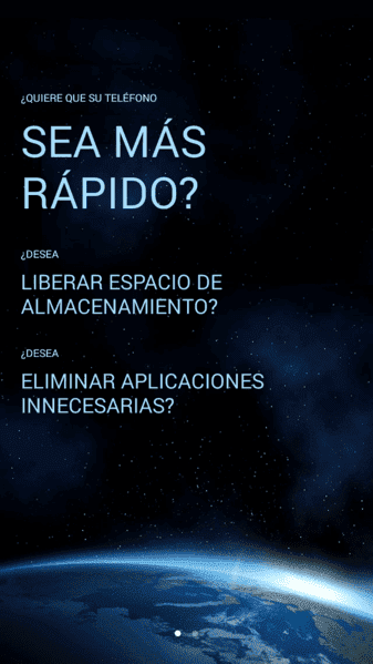

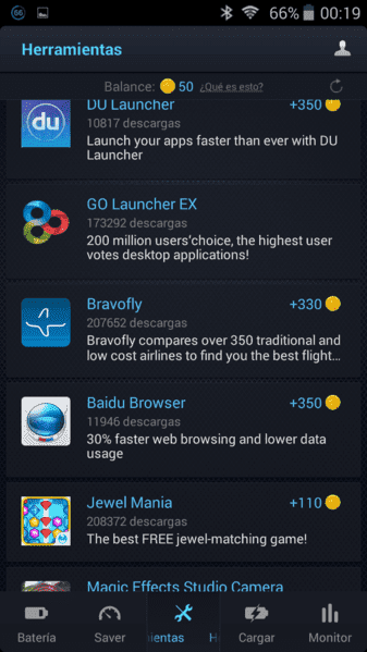

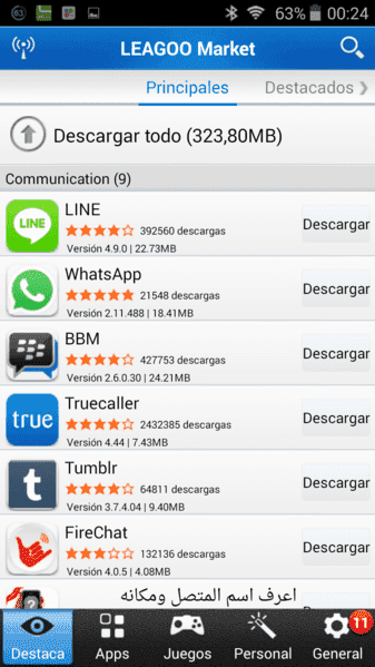

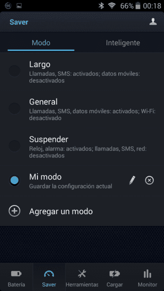

Os voy a mandar varias fotos de las nuevas aplicaciones y tiene varias pantalla para poner y cada una de ellas los iconos son diferentes. También tiene como el Leagoo Lead5 una aplicación que es como grupo de hogar y puedes compartir los archivos que tu quieras.
Luego os pongo la captura de la nueva versión, tienes la posibilidad de tener también la pantalla antigua pero los iconos son diferentes, puedes ir de una a otra pantalla.
