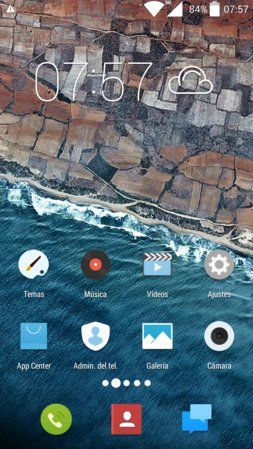

Emui (s) 3.0 Kitkat 85789-46bd902ee37d8f8312c8f9c07b1b00ad.jpg Emui (s) 3.0 Kitkat 85790-ba546c2b7fdd92fe221794cc440a77ba.jpg
Se lo he sacado a una emui que era igual que la p8, así que supongo que no habrá problemas de compatibilidad. La rom en sí, no merece la pena, porque tiene el mismo problema con la reproducción de youtube, vídeos integrados en facebook y demás. Igual en unos días subo una pequeña revisión de la 265, de todos modos

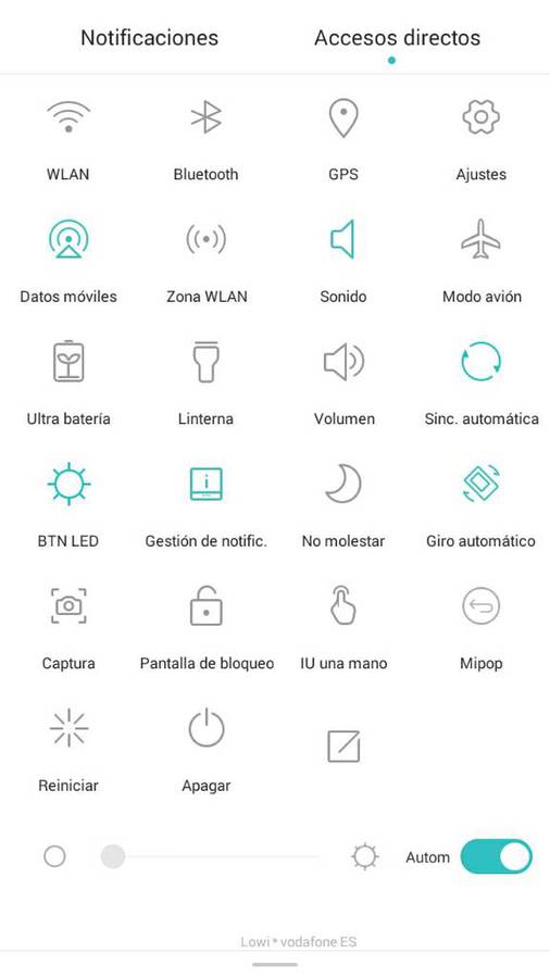

Llevo unos días con esta, va todo bien de momento, excepto la iluminación de los botones, que no va. ¿Sabéis si se puede arreglar?
No es que me vaya la vida en ello, pero si se puede hacer andar, pues mejor.
¡Gracias!

Emui (s) 3.0 Kitkat images-tapatalk_cdn-com_15_08_17_9ec98ef5dda73fcdcad9194a144a5199-jpg.228555
Mira si tienes activado el BTN led expandiendo la barra de accesos directos

¡Cojonudo @nencuc !
¡Gracias!
No hacía falta ni expandir, lo tenía ahí a la vista, pero no sabía lo que era.
