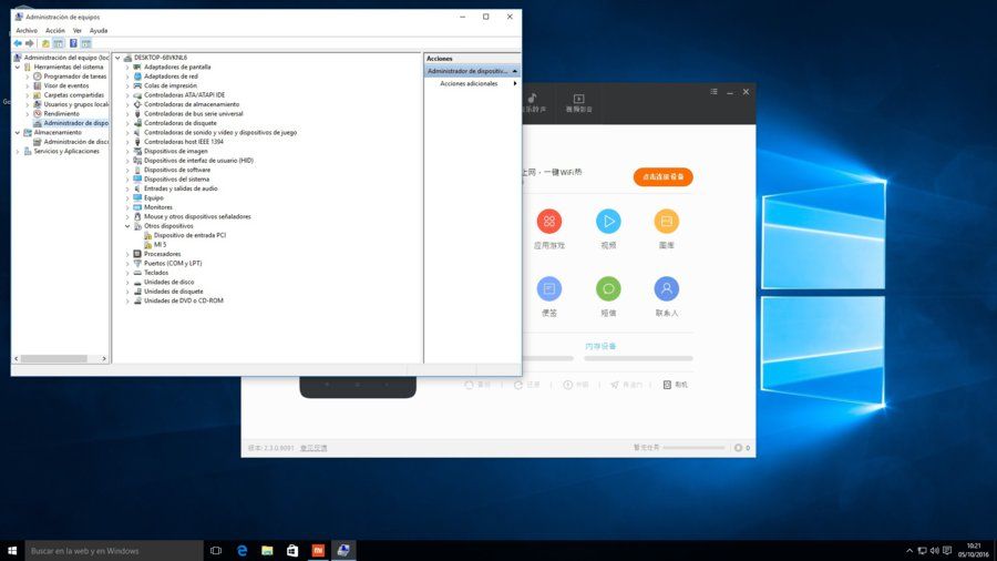

[DOUBLEPOST=1475655196][/DOUBLEPOST]Nada no hay forma de reconocerlo ahora con win 10 y desactivado controladores, haber si alguien me apuede echar una ayuda, gracias
estoy.formateando.el pc otra vez y pondre win 10 haber si hay suerte con esos drivers, gracias
Es un. peazo de movil pero que tronco para los drivers
son ejecutables que hago reemplazar por los que instala miflash

Con Miflash debería instalartelos automáticamente. Los de Tiode son manualmente. Cuando Windows detecta el móvil, desde administrador de dispositivos le indicas la ruta.
