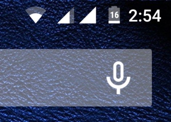

En android 5.0 han eliminado la opción de mostrar el tanto por ciento de la batería en la barra de notificaciones, que a muchos de nosotros nos gusta tener. Este aparece cuando bajamos la cortinilla, pero no es lo que queremos.
Android 5.0 guarda una opción de mostrar el porcentaje en número dentro del icono de la batería.

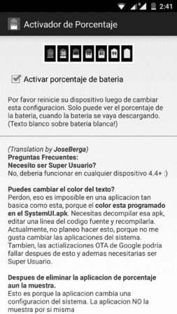

Esta opción es posible activarla con una aplicación que encontraremos en el market que se llama " Activador de porcentaje".
Para utilizarla no es necesario ser root, tan solo tendremos que instalarla, marcar la opción y reiniciar.
Una vez instalado podremos desinstalar la aplicación. Tan solo si queremos quitar el porcentaje, tendríamos que volver a instalarla.

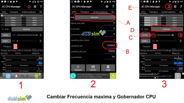

Cambiar frecuencia Maxima y gobernador de la CPU
Es necesario ser root.
Después de darle vueltas al tema del consumo de la batería y el el calentamiento de la CPU, pensé que una de las formas seria variar estos dos parámetros.
El móvil viene con el Gobernador en modo interactivo y la frecuencia de 1,7, para sacarle el mayor rendimiento posible. Creo que con el gobernador en "Ondemand" y la CPU a una frecuencia de algo más de 1,4, conseguiremos una mejora, a cambio de algo menos de rendimiento, que para la mayoría será más que suficiente. (Yo lo llevo de esta forma)
Después de pelearme algo con el móvil y no conseguir poder activarlo en el init.d, puede que por desconocimiento o porque viene cerrado para que no pueda cambiarse, encontré otro modo alternativo.
Lo haremos con una herramienta gratuita que encontraremos en el market, que se llama "3 CPU Manager"
Descarga
Captura :
  • Imagen 1 : Abrimimos la aplicación, y veremos que el sistema esta en modo "interactive" y con el valor máximo de frecuencia en 1,69 y el minimo en 468.​
  • Imagen 2: Hay varias pestañas : CPU, Tiempos,Gobernadores y SD. Vamos a la pestaña "Gobernadores".​
  • Imagen 2: Pulsamos en "A" y seleccionamos "Ondemand", después en "B", cambiamos el valor, que por defecto viene en 10000 y lo ponemos en 120000.​
  • Imagen 3: En "C", dando a los controles "+" o "-", cambiamos la frecuencia mazima del micro. Lo cambiamos a 1,41 GHz.​
  • Imagen 3: En "D" elegimos "Ondemand"​
  • Imagen 3: Y por ultimo pulsando en "E", grabamos el ajuste en el arranque del sistema.​
De esta forma conseguiremos que el terminal arranque en modo Ondemand y con la frecuencia máxima de la CPU en 1,41 GHz, y poder obtener una mayor estabilidad y consumo.

buenas ,,,mirar una cosa he intalado el 3c cpu ,,,me meto para cambiar los valores pero cuando entro en gobernadores me pone interactivo y no puedo hacer nada ,,es decir no puedo cambiar nada ,,sera porque tendre que tener el movil rooteao?,,,saludos y gracias
