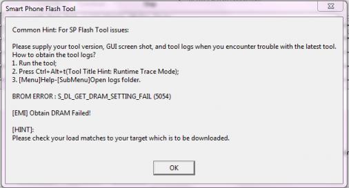

@ruglovi @reguart bueno ya esta desmontado y los cables en su sitio, jeje, he intentado subir el recovery y la room que me pasaste ruglovi, pero me da un fallo, te pego la imagen por si sabes que quiere decir, ya que yo no tengo ni idea ... o sino que otra room puedo ponerle, gracias. (sigue sin entrar en el recovery, pero el flastools lo reconoce, jeje)

vuelvo a la carga, el recovery no hay manera de ponerlo, eso si he podido poner el preloader y el ds ¿alguna idea mas? que mas hago ?? GRACIAS.

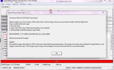

@ruglovi, bueno vuelve a dar error, te subo la imagen, que tu sabras seguro que es ¿que hago ahora?
