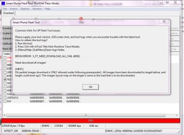

@ruglovi siento las molestias que te estoy causando, pero no, tampoco vale, salta este error ahora:
Instala una ROM completa, que versión de móvil tienes? (Pegatina 6628q, etc)

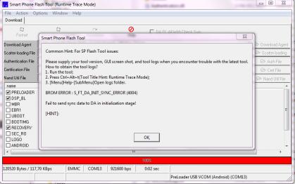

@ruglovi no hay manera da error:
@reguart por lo que veo en el movil tengo (Pegatina 6628q) y es V1, por lo menos ya carga la bateria y lo reconoce el pc ... ¿si teneis mas ideas soy todo oidos?, habria que conseguir poner un recovery, porque yo tengo echo un backup de mi antiguo room y datos, GRACIAS a ambos.
@ruglovi y @reguart oleeeeeeeeeeeeeeeeeeeeeeeeeeee por fin funciona, jajaja, bueno el recovery es CWM Recovery 6.0.1.2 Bruno Martins, perfecto, jeje, lo malo es la room que es rusa, ¿que puedo hacerle? (Ruglovi al final y encabezonandome he cargado los 2 ficheros que tu me pasas la primera vez y han cargado perfecto, jejeje) ¿Ahora que hago?
