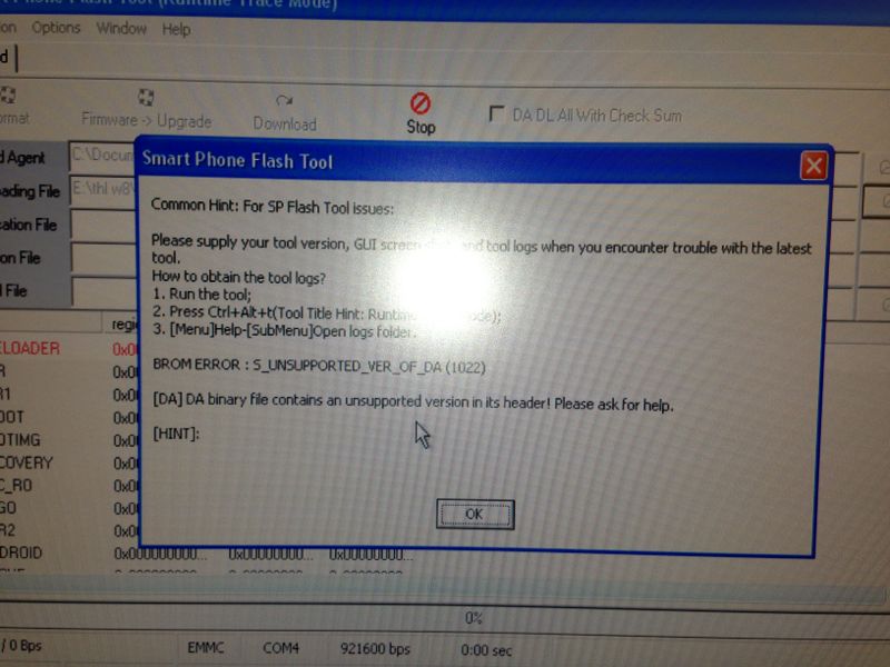

he provado de todo . en Windows 7 en Windows xp , los drivers se instalan correctamente , el flashtool reconoce el teléfono , pero siempre me da error IMG-20130513-WA0000.jpg si alguien me puede echar una mano , gracias un saludo
el 99 por ciento estoy casi seguro que tu problema son los driver ojoooooo desconecta el antivirusssssss
