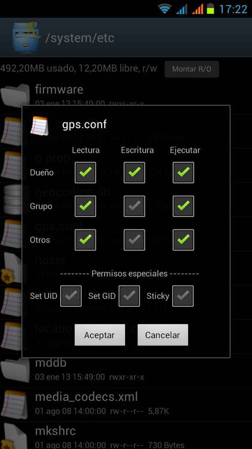

PARA QUE VAYA EL GPS...
1º descargamos el gps.config modificado de aqui...
http://db.tt/6Zxgu6z8
2º sustituimos uno por otro en system/etc
3°verficar que los permisos estan asi.
Para ir a system/etc utilizaremos un gestor de archivos.
Descarga root explorer: http://db.tt/y6dJre1I
Reiniciar después de cambiar el gps.config para que surja efecto
