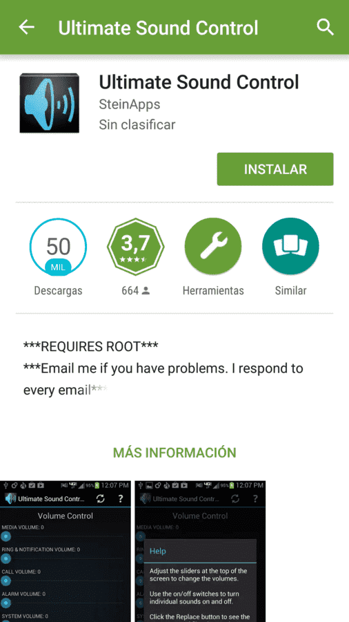

[DOUBLEPOST=1472558280][/DOUBLEPOST]Parece que no funciona correctametne esta aplicación en esta rom, o al menos a mí. Señalo todos los controles de volumen como visibles y la aplicacion se detiene. Bueno por lo menos se ha intentado. Gracias de todas formas.
