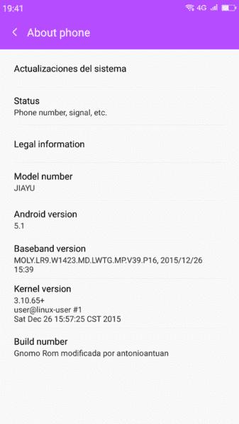

Gnomo Rom V2
por aldopa40, xaipesx, Xancin, franjhv,seriesbajo, NAT, antonioantuan y muchos simdualeros más.

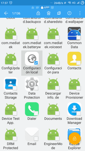

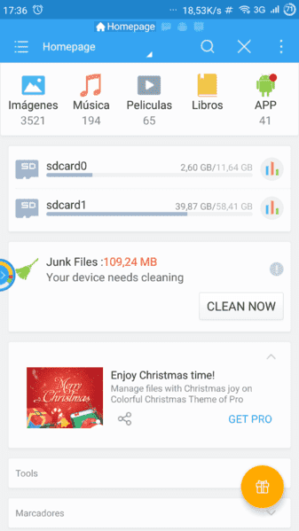

Segundo desinstalamos el morelocale2, que como es una app de sistema se hará asi.
Abrimos EsXplorer (al que habremos dado permisos root)....
Seleccionamos el icono de arriba a la derecha que ponr APP
Ahora, arriba buscamos y seleccionamos "app de sistema"
Ahí buscamos "configuracion local" , seleccionamos y le damos al icono de basura arriba para eliminar
Cuando nos indique que la app ha sido borrada, salimos de esxplorer y reiniciamos el móvil.
¡Ea ya tenemos desinstalado el morelocale 2!
