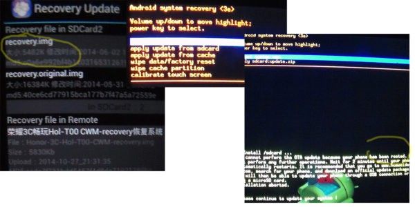

Podrías poner una foto del recovery? Y otra con el error que te da?
Me tienes intrigada!
Bien, he puesto una foto con los pasos que he intendado, entro a mobileuncle, seleccionó recovery.img, se re inicia el movil, selecciono el archivo zip desde raíz, y me sale el mensaje que se muestra en la tercera imagen de izq a der. He visto otras imagenes del recovery mode y creo que no me da lo mismo pues en vez de mostrarme la versión 5 me sale la <3e> ¿será eso? y si es eso ¿cómo puedo hacer que tome el recovery?

@pili71 y @maple, lo he hecho así pero el resultado es el qué muestra en la imagen :(
Lo que pasa, es que tienes todavía instalado el recovery original, debes de cambiarlo por un recovery modificado, bien el CWM o TWRP.
Hay manuales de como hacerlo.
Con ese recovery, no podrás insttalar roms modificadas.
