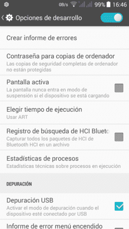

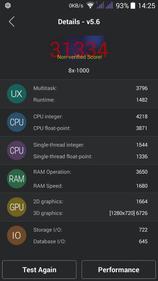

Acabo de ponerla con ART desactivando xposed que no uso, le he pasado antutu.. A ver la batería que tal
Se te ha cambiado de verdad? Por que yo he cambiado a art, sin xposed, se ha reiniciado, pero sigue en dalvik

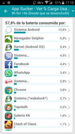

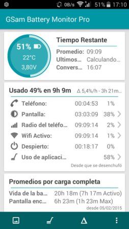

Vale,si lo veis normal @nencuc es que claro comparaba con mi anterior telefono y era mucho mas bajo por eso lo decia...si lo teneis mas o menos igual....
En mi caso, mirando desde los propios ajustes de batería:
Sistema Android -> 10%
Android OS -> 7%
También es interesante cargarse algunas apliciones superfluas, como Connect, Hive Keys o Secure. El propio navegador web de la ROM consume muchos recursos (Ok, ya he visto que tú llevas Dolphin), hay otros mucho más ligeros; lo mismo digo para el Launcher3 y evitar usar en la medida de lo posible el limpiador de RAM. Tengo la sensación de que la batería dura más si no cierro las aplicaciones con el limpiador, cosa que sí hacía bastante al principio de tenerla puesta.
@Quihe. Viendo los consumos en la primera imagen me parecen totalmente normales.
