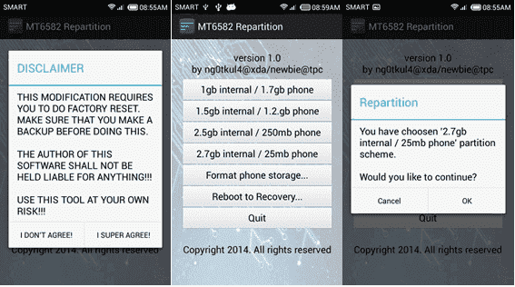

Nuevo metodo facil y rapido para particionar la memoria
Ya no teneis escusa para no hacerlo, jeje
1-Instalar cwm si no lo tenieis instalado
2-Hacer un backup desde el recovery de la rom que teneis instalada
3-Descargar esta aplicación e instalarla en el movil
http://www.mediafire.com/download/omijo9she7ha4sg/MT6582Repartition.apk
4-Ejecutarla y seleccionas el tamaño que deseas para cada partición
5-reinicias en recovery
6-wipedata/factory reset
7-reinicias
ya esta....
