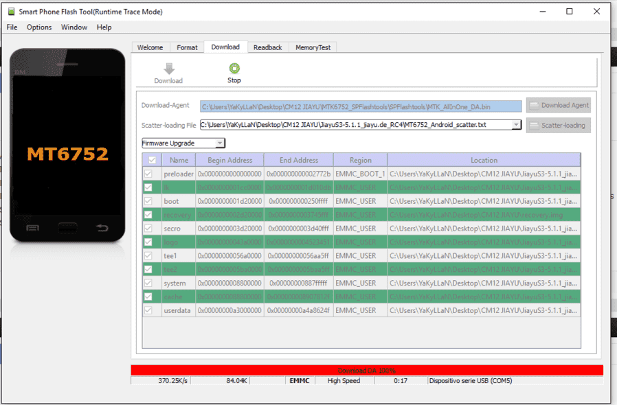

Así es como se queda cuando intento instalar cualquier rom, o solo el recovery (sin marcar lo demás)
Y
Estás poniendo un Stanley de la CM 12.1?
Necesitas la Torpedo para Flashtools que es kitkat, si quieres poner el recovery kitkat

Por ahora, hasta estar seguro de esto, yo no tocaría flashtools

No nos haces caso y has vuelto a instalar un recovery de Lp cuando tienes que instalar uno kk,si es que quieres recuperarlo.
Hazlo,si quieres,como te he dicho,o por FT,y no firmware update,sino Download only

Por flashtools desisto, no entra.

Seríais tan amables de pasarme un link a una rom KK por flashtools? No consigo encontrar ninguna oficial en este hilo

Ésta es la Torpedo rom para flashtools
