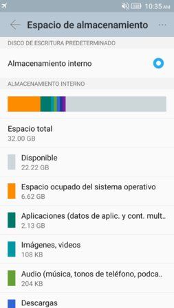

Una pregunta, porque me estoy pensando en comprar este terminal. De los 32gb disponibles, cuantos quedan para el usuario? Hay particiones echas, como una cierta parte para apps y otra para almacenamiento?? O puedes instalar 20ytantos gb de aplicaciones??

No tiene particiones, todo puede ser para apps

Si tiene particiones, pero si no eres root no las puedes ver, pero si intuir. me explico...
Si el espacio total son 32 GB y disponibles para el almacenamiento son 22 y pico... Donde estan esos 9 - 10 Gb que faltan... Repartidos entre las particiones: El S.O ya es una particion; las apps ya es otra... y habrá alguna mas que, a simple vista, no se ven... Si todo el espacio (22 GB) fueran para apps, no lo detectaria el pc como almacenamiento masivo.

Que bueno que me lo aclaraste, iba por la vida mal informando a la gente jejeje, gracias, cada día se aprende más ...

Entonces, no tengo limite de 4 o 5gb para instalar apps? Podria instalar 6 o 7gb tranquilamente? Es lo que quiero saber, porque actualmente tengo un Xiaomi mi2s de 32gb, que por cierto, no es dual sim, pero tengo una particion para instalar apps de 3.7gb, no me deja instalar mas que eso.
