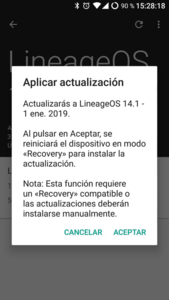

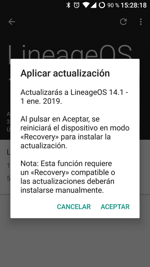

A partir de la revisión del uno de enero de 2019 las ROM tendrán la posibilidad de actualizar automáticamente vía OTA (NO oficial).​
Gracias a Julian Xhokaxhiu por su software para el servidor.​
ATENCIÓN, MUY IMPORTANTE:
Antes de actualizar por OTA, instalar el recovery TWRP 3.2.3 (descarga MEGA), o el móvil entrará en bootloop (el bootloop tiene solución sencilla, pero un poco engorrosa, en el terminal de TWRP).​

Con ROM del 01-01-2019 o posterior:​
  • Lo primero asegurarse de tener el TWRP 3.2.3 (descarga MEGA).
  • En Ajustes->Información del teléfono->Actualizaciones pulsar botón Actualizar (flecha en círculo). Pulsar en DESCARGAR. Cuando complete la descarga pulsar en INSTALAR.
  • La ROM se instala automática. Conserva las gapps y addonsu. No se seguro si Dolby, Magisk u otros mods se mantienen.
