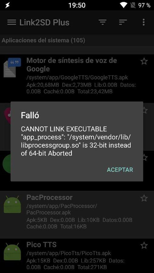

Aunque solo sea para actualizar el parche de android merece la pena. Por cierto, yo tenia instalado magisk 18.1 y se ha reinstalado sin perder el módulo que tenia instalado. Eso si, sigo con los mismos problemillas que comenté en mensajes anteriores. Las apps root no pueden hacer su trabajo correctamente.

Con lo de Magisk probé con Kernel Adiutor y, como funcionaba, di por hecho que iba bien. Pero es una aplicación mucho más compleja que eso.
Mira te mando captura del fallo que da link2sd al intentar congelar una app. Esto ya me había pasado en otras 14.1 La novedad es que ahora otras app también fallan. TB, Sd maid. Ninguna funciona.
