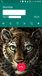

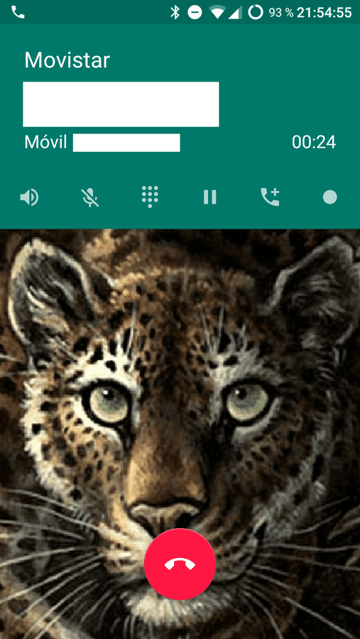

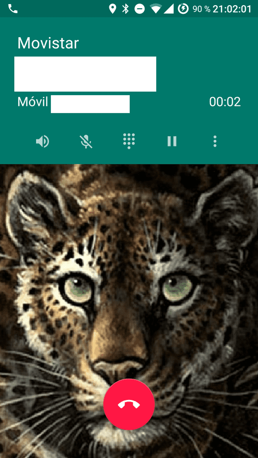

En la próxima actualización de julio ya quedará como se puede ver en la imagen izquierda, con los botones Añadir llamada y Grabar conversación más accesibles. La imagen de la derecha es como quedaba antes.

Aumentado el número de botones visibles en el Dialer.
Antes solo mostraba 5 botones y el resto de funciones disponibles las ponía en un menú desplegable.
Al no estar visible, ni me había enterado de que estaba la opción de grabar llamada. Lo he visto al ver que actualizaban los permisos para hacerlo según países.

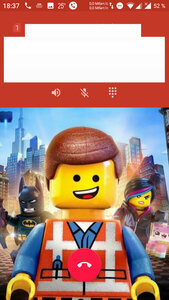

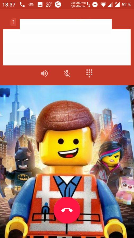

Anhell, ahora solo tengo 3 botones. ¿Con qué se puede conectar?
3 botones se muestran cuando el teléfono está llamando pero la conexión no se ha establecido con el terminal de destino. Los 5 botones aparecen estando en modo conversación.
El formato de 6 botones es una modificación posterior a la actualización del 16 de junio. Estará en las próximas ROM.
