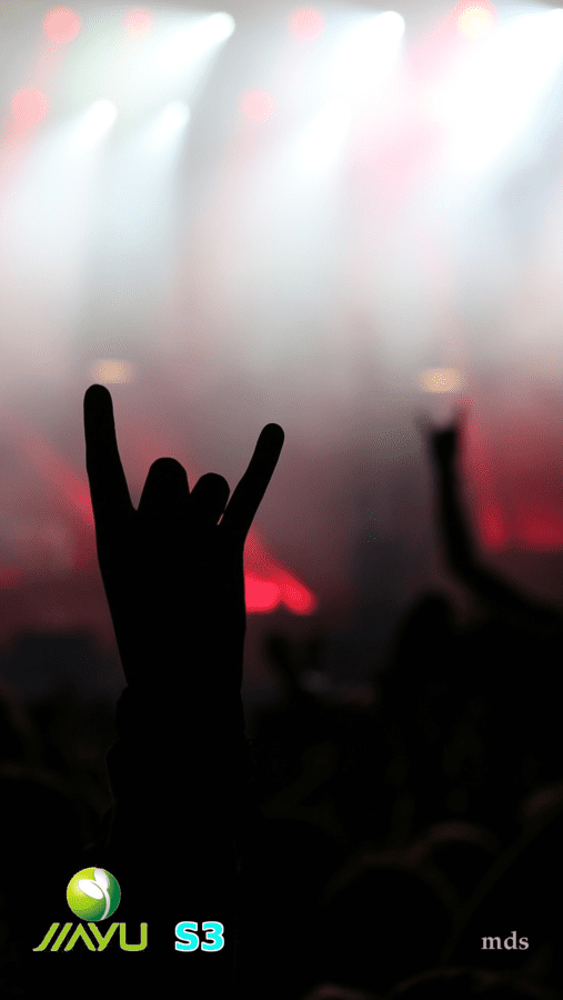

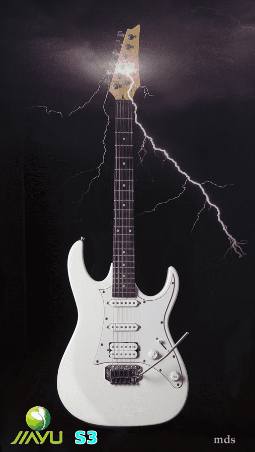

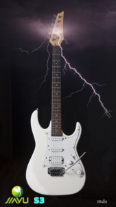

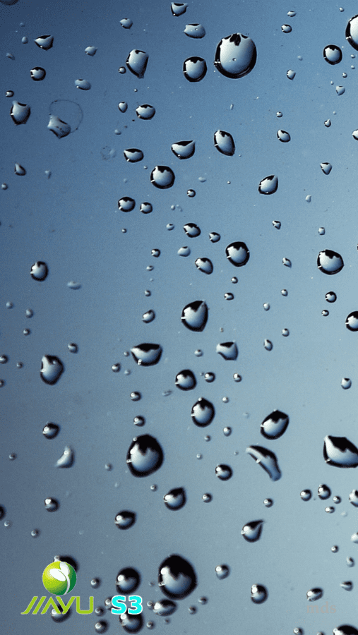

Resulta que haciendo experimentos me cargué el recovery y tocó usar FlashTool. La cosa es que perdí el logo de inicio personalizado que tenía, como no encontraba el img me puse a montar el tinglado para hacerme uno nuevo.
De momento he preparado cuatro por si a alguien le interesa. Si encuentro imágenes que molen (y se puedan usar) ya haré alguno más.
Para cambiar el logo, iniciar en recovery, Install->Install Image->elegir archivo IMG->seleccionar la partición Logo->Swipe. Tener mucho cuidado de marcar la partición Logo y no otra.
Descarga logo Luna
Descarga logo Guitarra
Descarga logo Lluvia
Descarga logo EnVivo

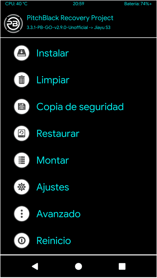

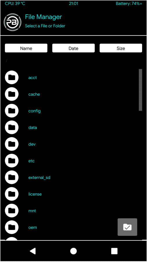

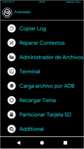

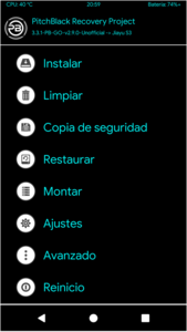

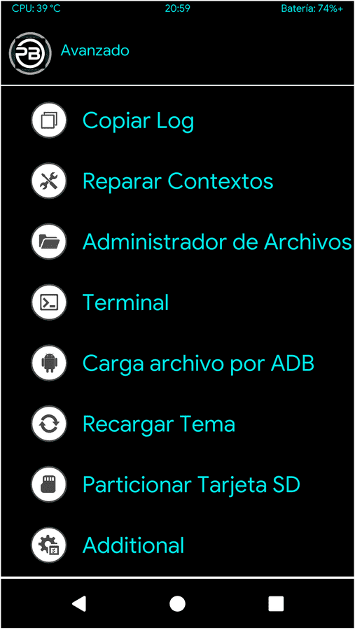

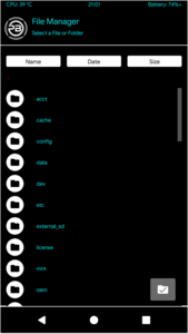

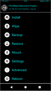

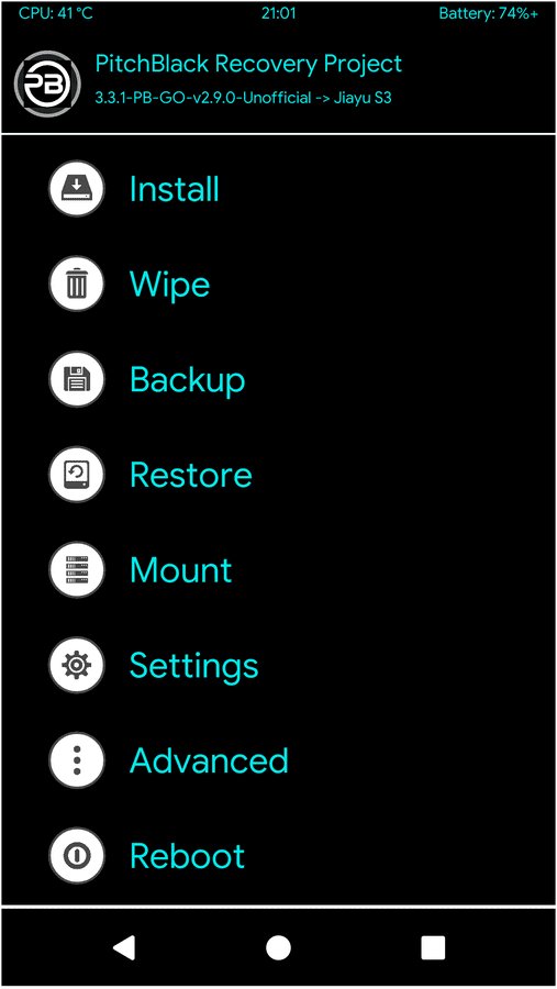

Adaptada una versión del Pitch Black Recovery para el Jiayu S3.
Descarga :
Esta adaptación, aparte de la estética, no aporta gran cosa. El tamaño del archivo img que resultaba al compilar era excesivo para los 16MB del recovery del Jiayu, por lo que las Tools han tenido que suprimirse. Además se ha tenido que usar una opción más ligera con solo dos temas a elegir, blanco y azul.
Screenshot_PBRP_2019-06-09-21-01-19.png Screenshot_PBRP_2019-06-09-21-01-34.png
Screenshot_PBRP_2019-06-09-20-59-34.png Screenshot_PBRP_2019-06-09-20-59-48.png
