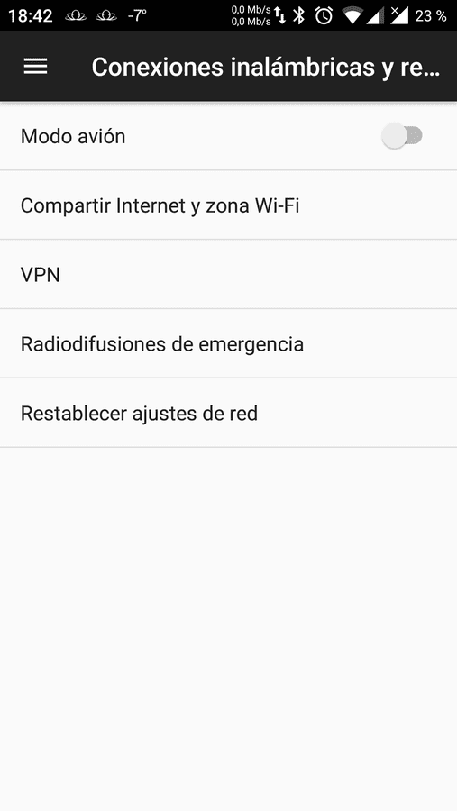

Saludos a la comunidad española jiayu S3. El firmware utilizado anteriormente de Sylar156 (LineageOS 14.1 Stable28 (Android 7.1.2) 28.06.2018). En la configuración había un elemento NFC. Después de una instalación limpia de Anhel (1 de enero de 2019 ). OTA instalado. En el elemento de configuración NFC desapareció.
¿Alguien ha encontrado esto? Teléfono Jiayu S3A.

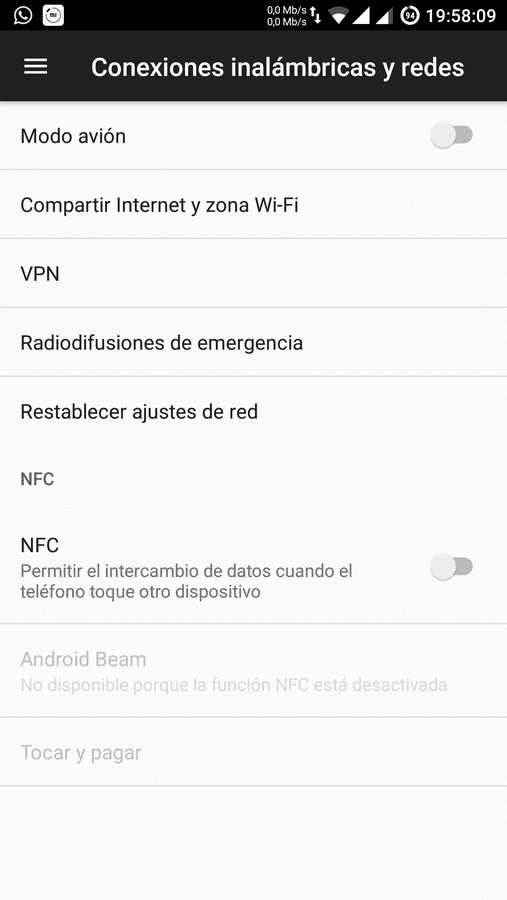

Hola. Yo tengo esa versión y la OTA y sí tengo el menú
