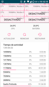

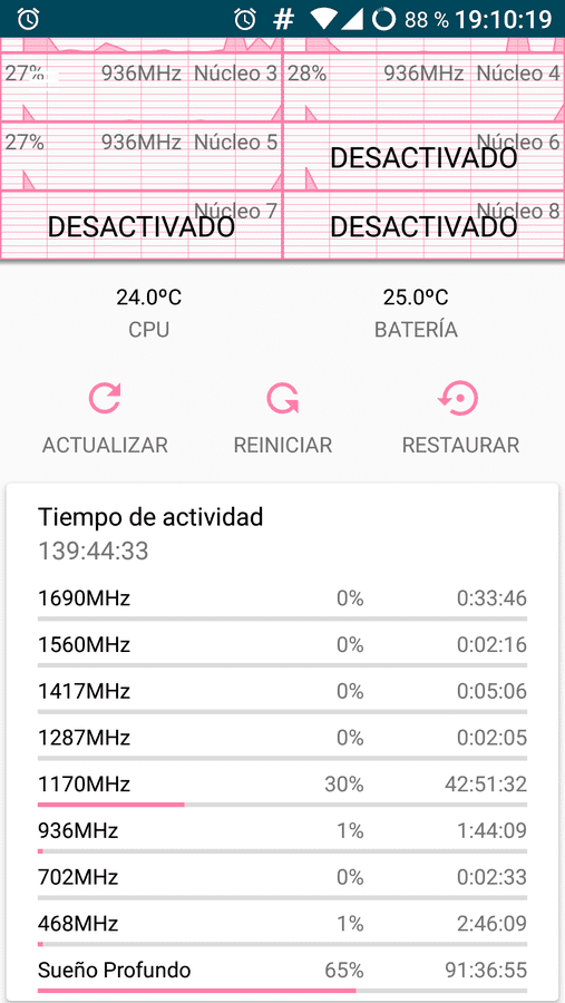

Lineage tiene una gestión eficiente en sleep-mode. Con wifi activo, conectado a red y en configuración "Usar Wi-Fi en suspensión"=Siempre, cuando está en reposo consume +- 1% de batería a la hora.

Sin embargo el rendimiento en sueño profundo, con WiFi encendido las 24 horas, es bueno.
