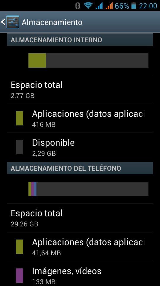

Pues almacenamiento masivo desde el teléfono no funciona. Entrando a almacenamiento dice " Disco escritura predert--Almacenamiento interno--Espacio total 3,68 gb----------Disponible 2,58"
En "Usb Storage" y "SD Storage" no aparece nada. Muy raro parece
Algo no está bien debería quedar asi
Enviado desde mi lenovo A820 usando Tapatalk 2
