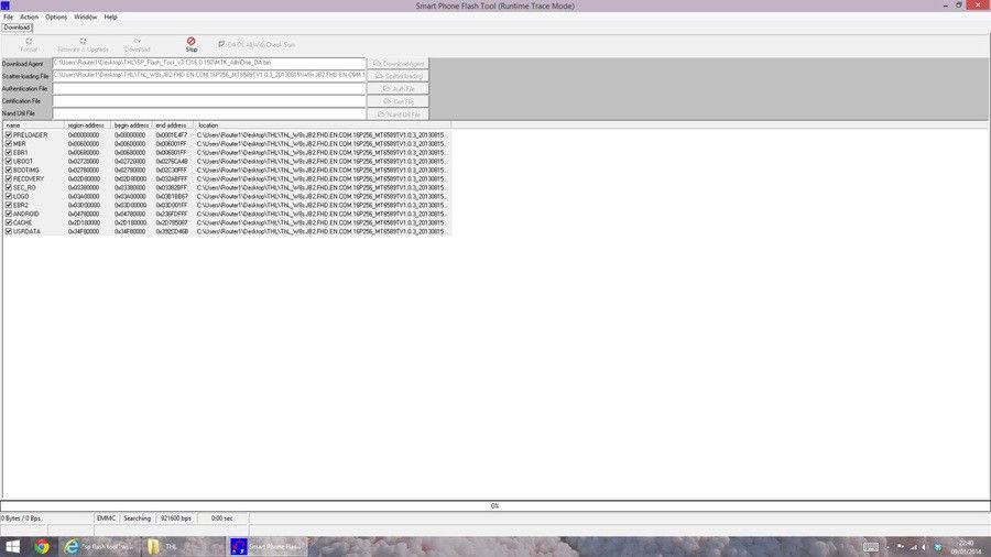

Bueno he descargado esta rom: ThL_W8s.JB2.FHD.EN.COM.16P256_MT6589TV1.0.3_20130815. Creo que es la original y estoy intentando instalarla a través de flash tool pero se queda colgado cuando pulso en download no avanza el tiempo ni hace nada, nose si será porque tengo Windows 8.1, alguna sugerencia?
Os adjunto la imagen:
Lo primero desactiva la casilla preloader,que veo que la tienes activada y la de recovery para mantener el CWM.Dale a download te salda un mensaje de que no están todas las imágenes activadas,dale a que si. y luego conecta el teléfono siempre apagado.
si no funciona conecta el teléfono sin batería le das a download y entonces pones la batería.

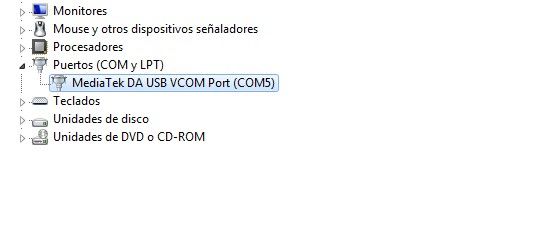

Tiene que detectarte el móvil asi en administrador de archivos
[DOUBLEPOST=1389305814][/DOUBLEPOST]Si no te dejo los drivers vale61

vete al administrador de dispositivos de windows y mira si te sale un interrogante cuando conectas el movil. si te sale,tienes los drivers mal instalados
Conseguidoooooo!!!!!!!!!!!!! No me funcionaba porque en el tutorial dice que lo conecte al pc sin la batería y he probado con la batería y ha funcionado.
