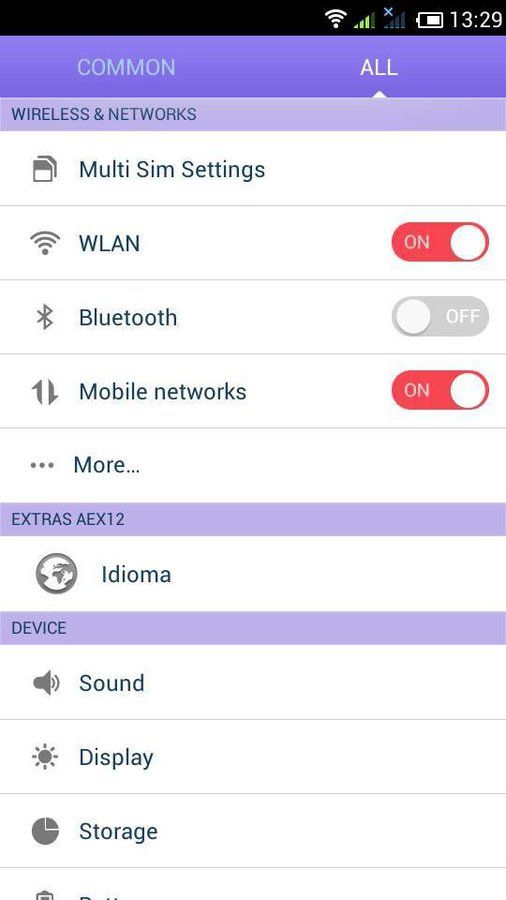

Edit: En lo que dimsat responde, añado morelocale2 a los settings, es una solución temporal, luego subo el .zip que añade morelocale

2 Extraiga el archivo y ponerlo en su firmware y usted tiene la opción de idioma aparece en el menú.

Extract the files Settings.apk and Framework-res.apk and put it into the firmware and you receive the item language selection menu.
