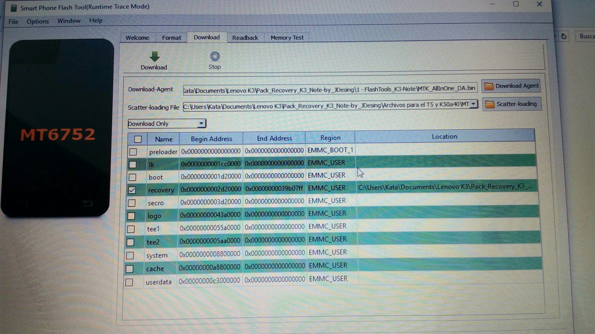

Hola, no he avanzado mucho pq traté de instalar el recovery por flashtools, pero sigo con el mismo error... No sé si lo instalé bien: cdo me meto al flashtools sólo marqué la casilla q dice recovery, no sé si debo marcar todo. Podrías ayudarme porfa? Gracias!
Lo has hecho bien en principio. Has marcado las 2 opciones en Options>Download?

Si ves que sigues con problemas después de instalar sólo el Recovery por Flash Tool. Quizás te toque reinstalar toda la Rom por Flash Tool con la opción Format All + Download.
