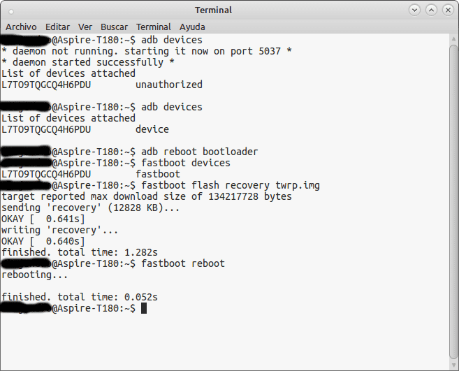

He realizado el cambio del recovery mediante los comandos ADB y Fastboot en un ordenador con Linux.
Os explico a continuación como lo he hecho.
En el móvil tener la depuración USB autorizada.
Abrir un terminal en la carpeta con el archivo del recovery, yo lo he renombrado a twrp.img.
Comandos en terminal:
1- adb devices
2- adb reboot bootloader
3- fastboot devices
4- fastboot flash recovery twrp.img
5- fastboot reboot
Esta última orden reinicia el móvil.
Todo muy rápido y fácil.
La primera orden nos puede salir que no está el móvil conectado o desautorizado. Sólo hay que marcar en el móvil la autorización cuando salga el aviso en la pantalla. Y volver a escribir la primera orden en la terminal.
Os dejo captura de los pasos.

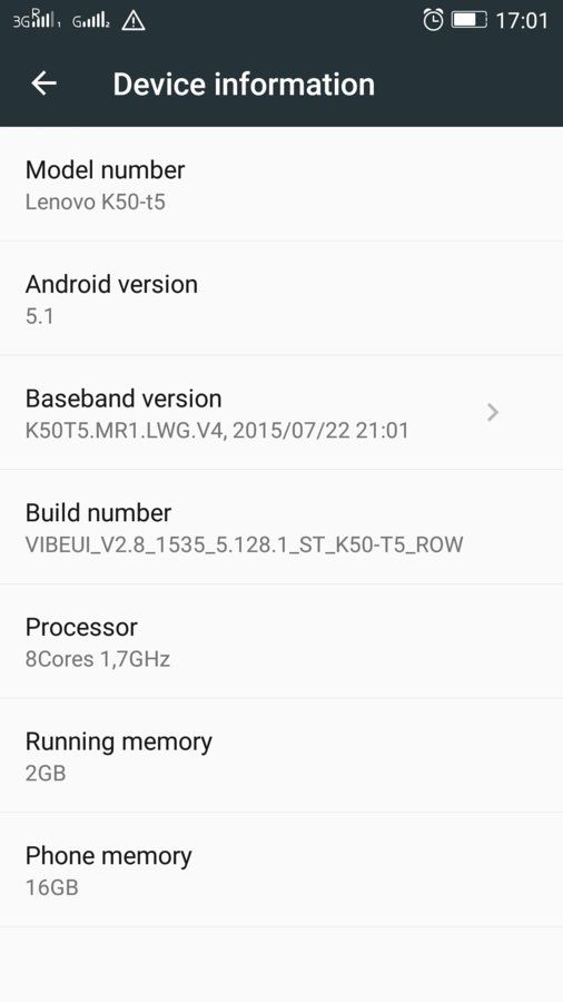

Edad del K50 utiliza la vía de recuperación K50-T5 (ro.product.model). Por supuesto, la mayor parte de la antigua recuperación se realizaron mediante el uso de portar la noticia de build.prop en default.prop.
La recuperación realizado por el equipo de recuperación "MDSTWRP" se han desarrollado a partir de código fuente.
El desarrollador elige de forma independiente el valor "ro.product.model".
En este caso @JDesing eligió Lenovo_K50a40 para el que la restauración está en ../TWRP/BACKUPS/Lenovo_K50a40/.
