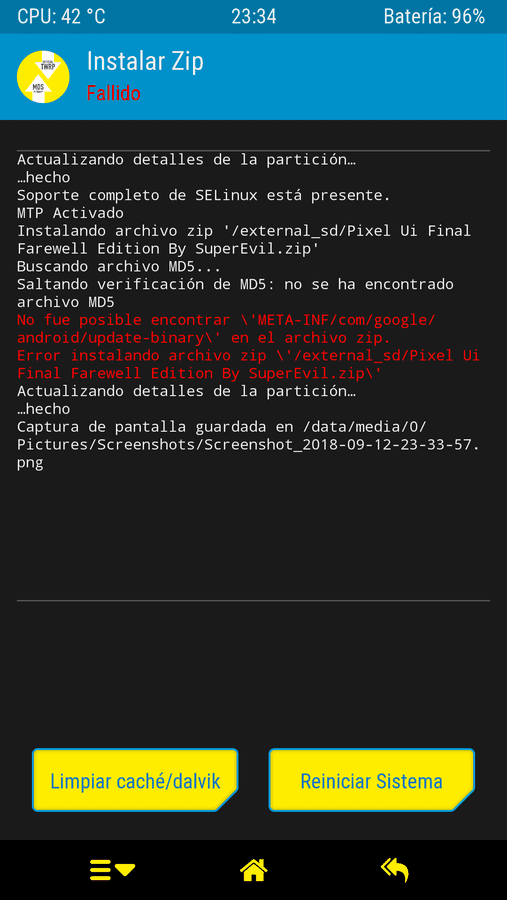

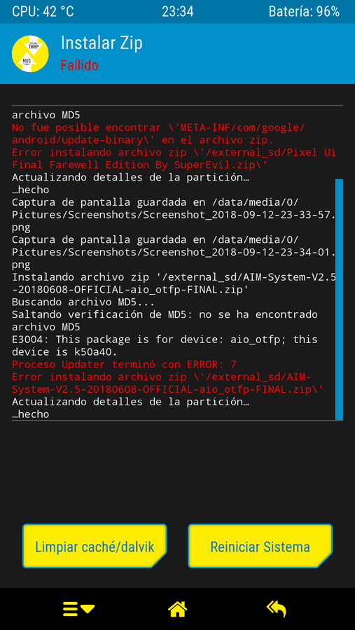

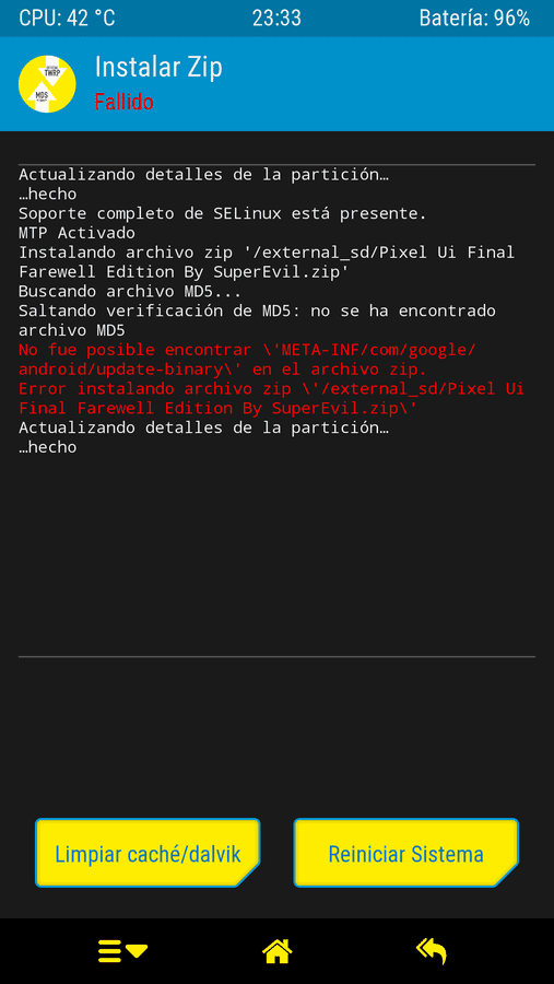

Buenas. Gracias a todos por vuestro trabajo. Me han pasado este terminal y estaba trasteando un poco. He instalado la community ROM sin problemas. También la omnirom 8.1 de xda. Pero cada vez que intento instalar alguna ROM 7.1 me da error el twrp. Adjunto capturas. Alguien puede ayudar?

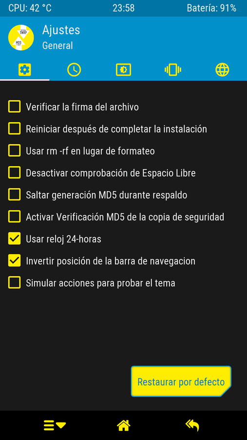

Mira si en ajustes del twrp tienes activado comprobación md5
No

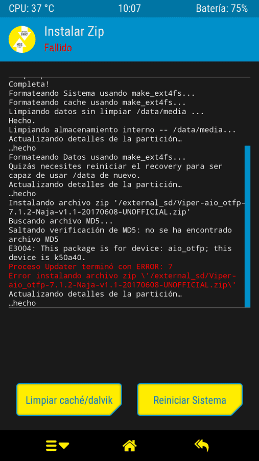

No es ese el problema. Puedo restaurar e instalar ROMs pero tengo problemas con las 7.1. Esta por ejemplo [June17][UNOFFICIAL] [7.1.2] ViperOS
Mira el error que me da (3004), es como si fuera para otro modelo. Creo que es problema del twrp
