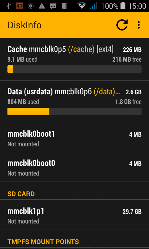

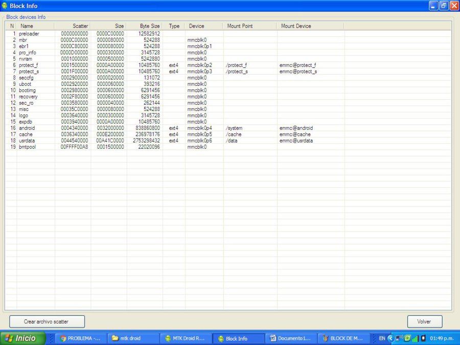

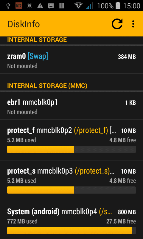

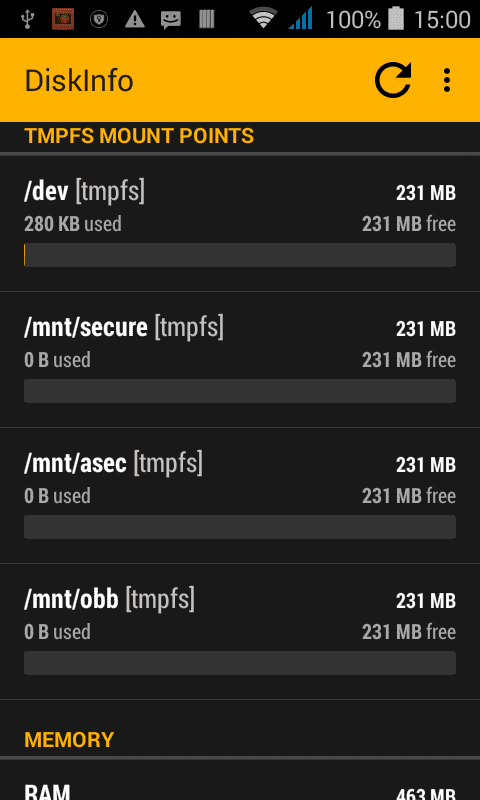

también me sale lo mismo que el cwm en los anteriores no me aparecía todo eso.
Editó: estas son capturas de disk info por si ayuda la información
