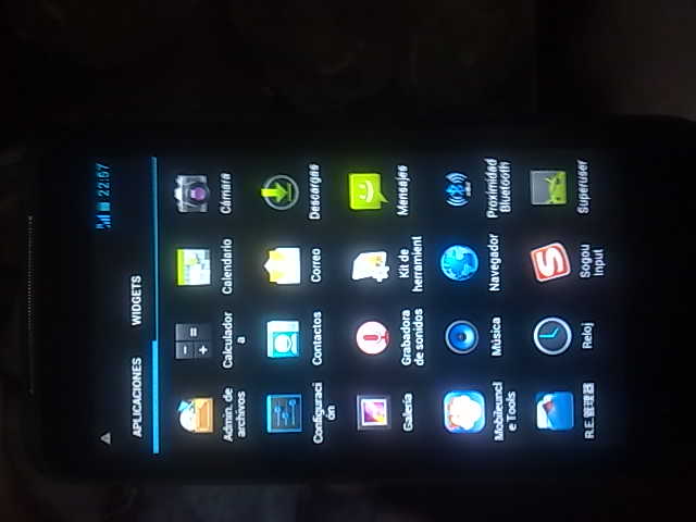

@Mauricio Cornejo @ pauete Por fin! Aunque no veo el market y sale una app en chino abajo a la izquierda (cosa que dijo mauricio que desaparecian) 18082012508.jpg

Eso es el RE (Root Explorer) en chino.
Si entras en Ajustes/Aplicaciones quizá puedas desintalar alguna aplicación manualmente.
Instala Titanium Backup y cuando lo abras desinstala de la lista el "RE" (Root Explorer), no la vayas a liar y más estando en chino.
http://www.mediafire.com/?cjb0zct8ow2t8n1
Titanium Backup, Play Store y Root Explorer en español.
Instala todo después de eliminar el R.E. chino con Titanium.

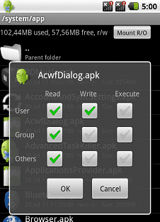

Trata de instalar el apk Play Store. Si no te deja: desde Root Explorer en español clickas 1 segundo encima del icono de PlayStore.apk desde la SDCard, le das a copy y retrocedes hasta entrar en System/app, la copias aquí (PASTE).
Clickas un segundo encima del icono de nuevo y le das a Permisos o Permissions y los dejas así:
Reinicias el móvil. En teoría deberías tener instalado el Market.
