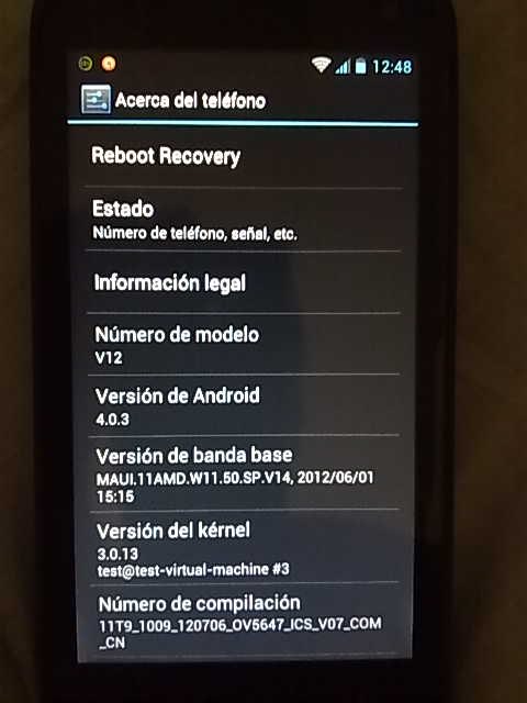

@pauete te refieres a este 11T9_1009_120704_IMX105_ICS_V06_COM_EN.rar tal cual?
No. A ver..
Una cosa es una ROM flasheable con Flash Tool. P.e. esa que dices, con la carpeta BIN (la otra no sirve para nada) y dentro el scatter y todos los .img.
Lo que hiciste el otro día (lo que te envíe era esa misma ROM, pero sin el boot ni el uboot, etc.).
Y otra es una ROM flasheable desde el Recovery, en cuyo interior hay una carpeta META INF pero ningún img.
Es un rar o zip que deberás meter tal cual en la SD. La anterior debías descomprimirla, pero esta no: se mete el rar dentro de la SD.
Me refiero en concreto a la ROM "V12-20120708-root", la que flasheó Mauricio como explica unos post más atrás, desde el recovery de serie: install Update.zip from SD card.
Si al abrir el Copilot se cierra sólo (no es compatible..) prueba otros GPS, metes el apk en la SD, lo instalas y lo abres.
Los testeadores de GPS estos los encuentros un poco absurdos, mejor meter un navegador directamente. Así si funciona ya lo verás, y además podrás usarlo en el coche conduciendo (que es para lo que sirve, básicamente).
Ahí tienes un montón crakeados, sin pagar: https://www.movilesdualsim.com/tema/Sygic-GPS-Navigation-v11-2-6.13268?highlight=sygic
