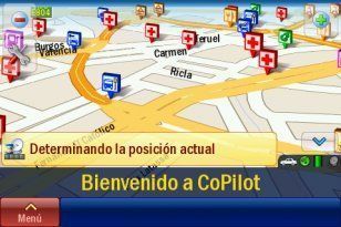

Si instalas el Copilot y se queda así indefinídamente, y teniendo activadas las opciones q te dije, significa que el GPS no funciona:

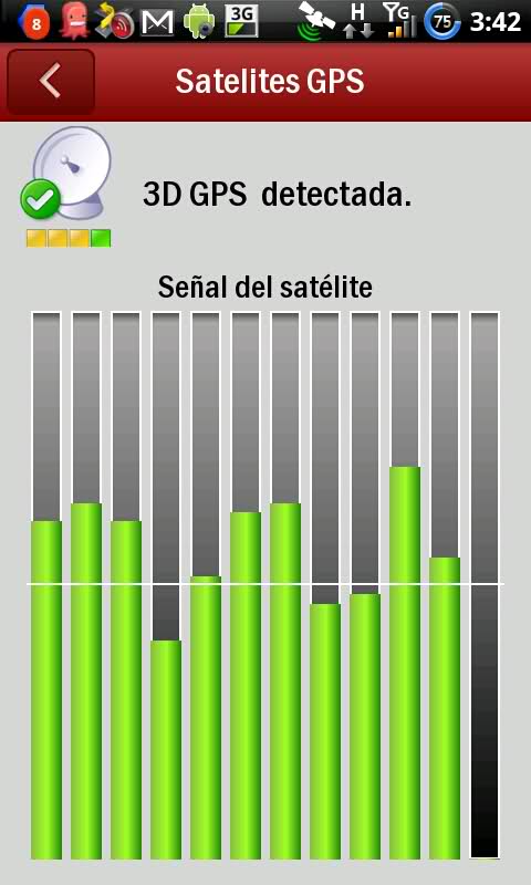

Si clickas encima de la pestaña "Determinando la posición actual" te llevará a otra ventana donde aparecen los palitos de los satélites que va detectando.
Si no aparece ningún palito, estando a cielo abierto, y durante un buen rato: es que el GPS no va tampoco
