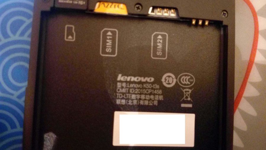

Buenos días! Me cuelo en el post... Hace días recibimos dos limones cuyo modelo es lo que veis en la foto. Tengo otro recibido unos meses antes que pone T5. Al T5, en su momento, le instalé recovery y cambién la rom, prácticamente sin problema. Con el mismo sistema, mediante el autoinstalador del TWRP, me ha sido imposible cambiar el recovery de los T3S. Daba como proceso OK, todo completo pero, al reiniciar, recovery chino!!!! Lo dejé para seguir investigando y me encuentro con esto. Os he visto en el post varias roms y enlaces. En resumidas cuentas, qué os ha funcionado y mediante qué procedimiento? Qué tiene de distinto al T5? Estos dos últimos limones no son míos y no quiero dejarlos como pisapapeles...

leete este hilo desde el principio
APORTE - Como dejar listo el Lenovo K3 Note T3S
