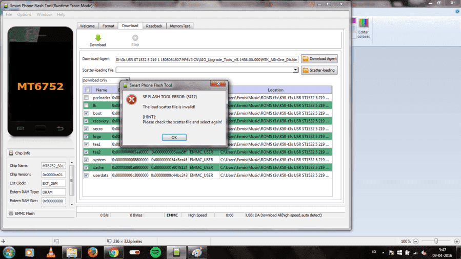

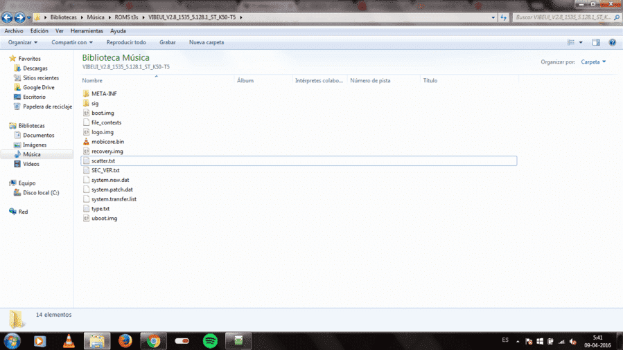

no ha funcionado sigue sin encender...alguna otra idea. baje la rom de stock MEGA pero el flashtools me marca error al seleccionar scatter.txt...alguien tendra otra rom que me pueda servir suponiendo que la que descargue no este completa, lo extraño es que no tengo el archivo system.img como en las demas roms....dejo una foto con los archivos de la roms para que me entiendan y una del error de flashtools....

Prueba cambiando por este scatter . Y has caso a lo que dice el maestro es muy importante.
