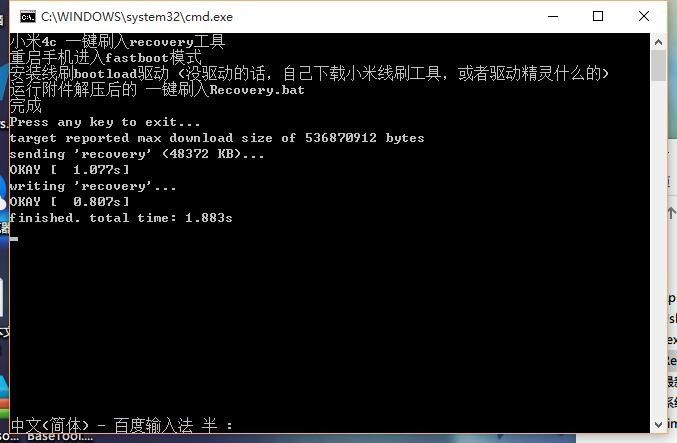

Requisitos
Adb drivers:
adb-setup-1.4.2.exe
Este Archivo RAR
twrp mi4c.rar version 2.8.7.0
MEGA
1º Instalamos los drivers ADB si no los tenemos instalados
2º descomprimimos el archivo twrp mi4c.rar
3º ponemos el mi4c en modo fastboot que se hace apagando el terminal y manteniendo pulsados los botones power y volumen - a la vez
4º conectamos el Mi4c al ordenador por nuestro nuevo USB tipo C
5º ejecutamos el archivo 一键刷入Recovery.bat de la carpeta twrp mi4c que hemos descomprimido en el paso 2
FIN

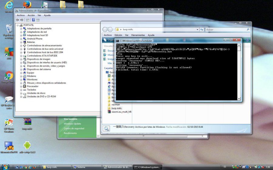

Socorro @0Jos0 creo que he metido la pata. Tras varios fallos de la rom en el movil de mi mujer, un mi4c, teniendo el recovery instalado como aqui se explico, descargue con las prisas una rom miui:mi4c_9.7.7_4bc3b81013_7.0 que he instalado bien pero solo esta en ingles y chino y se ha crgado el recovery twrp. cuando intento instalarlo me sale la imagen que adjunto. aparentemente los drivers los coje bien pero no puede volcr el recovery. Alguna idea?
Hola,
Creo que se te ha vuelto a cerrar el bootloader al instalar una rom stock. Deberás volver a abrirlo. Para ver si lo tienes cerrado pon este comando "fastboot oem device-info", pero prácticamente segura de que es eso lo que te pasa.
