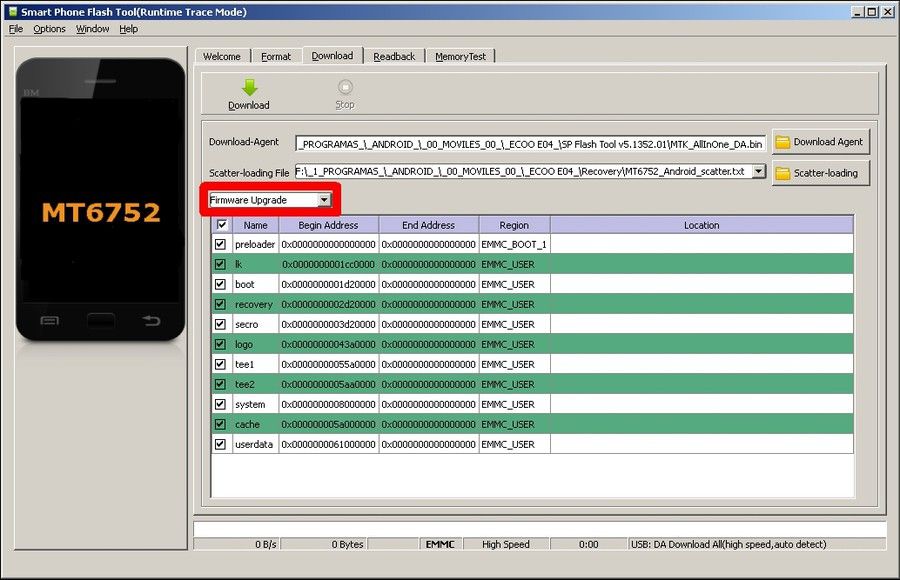

Cuando abro el Flash Tool, selecciono el MT6752_Android_scatter.txt, presiono Firmware-> Actualizar... me queda así...
Como ves en la imagen, están todas las opciones marcadas... mi duda es:
¿Esto no puede hacer que se cambie toda la rom y después no inicie?
Perdona mi ignorancia, pero ante la duda, prefiero preguntarte si así como esta marcado en la captura de pantalla es correcto o tendría que ser de otra forma.
Muchas gracias.
Me contesto yo mismamente...
Me puse a leer todos los posts y vi que al compañero Carlos R. Norris le paso lo mismo, vi tus comentarios y la solución... renombrar el archivo recovery_TWRP_Ecoo_V3.img a recovery.img
Así me lo reconoce sin problema.

y si lo haces por flashtools no es necesario marcar la oppcion firmware/upgrade mejor escojes la opcion "download" y asi desmarcas TODO menos el recovery ...asi es mas repido y menos "peligroso" para el movil. La opcion "firmware/upgrade a narices escoge todas las casillas.Saludos
