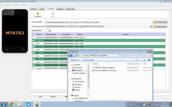

Hola, el otro día recibí el mio de 3GB pero los muy chapuceros que me lo vendieron me lo dieron con errores, trasteando con flashtools lo convertí en un pisapapeles, he podido revivirlo y ahora va muy bien, antes de liarla le puse el CWM y ahora me gustaría poner TWRP tengo los archivos pero no me lo hace, alguna solución? Gracias!

Tienes que renombrarlo que que en img solo ponga recovery.
Si no funciona añadelo a mano,es decir en el Flash tool,en la linea de donde pone recovery pincha en el ultimo recuadro de la derecha,se habre el explorador y selecciona el recovery.
Perdón si soy un poco petardo, a ver abro el flashtool en Download Agent pongo MTK_AllInOne_DA.bin y abajo en Scatter-loading pongo MT6752_Android_scatter.txt y me sigue saliendo como en la captura que puse, nada sin marcar y la casilla de recovery sin marcar y sin ruta, cuando me dices que lo haga manual en la casilla de recovery que tengo que seleccionar el .txt o el .img? igual es una pregunta absurda pero paso de liarla de nuevo que ya he apretado el culo antes bastante, gracias por contestar. :wink:

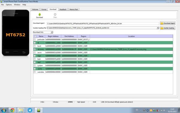

Así esta bien? Seleccioné a mano en el recuadro de la derecha del recovery el .img o es el .txt? Por cierto una vez instalado el TWRP me dirá de instalar el superuser o como hay que hacerlo? Me va a dar un siroco, gracias!
Si eso es así esta bien

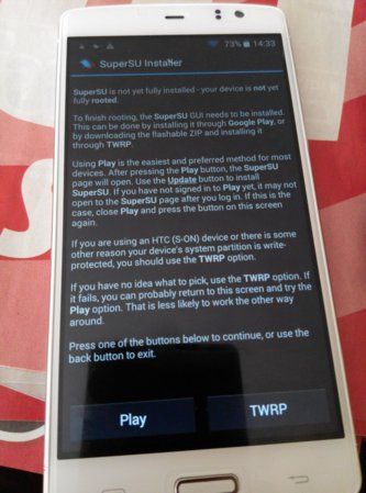

Bien ya lo hice y todo OK, ahora ando liado con esto. Que tengo que hacer? Gracias por la ayuda :wink:
Ya lo hice, le di a Play y actualicé el SuperSu, lo abrí y actualicé los binarios con la opción normal, gracias por todo y saludos.
