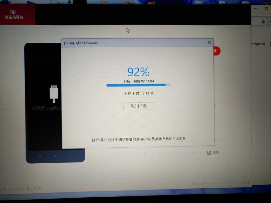

Buenas.
Estoy intentando recuperar mi xiaomi mi5 con el metodo indicado unos post atras y la barra blanca del telefono lleva unas 3 horas casi al final... Es normal esto? He leido que puede estar asi hasta un dia pero me tiene mosqueado...
Tengo el bootloader bloqueado y no me deja acceder por edl, si me deja acceder a fastboot y al recovery...
Era un regalo de navidad y al final no se ni si podre entregarlo... En caso de no poder solucionarlo yo, alguien conoce alguna tienda o lugar en madrid donde puedan solucionar el problema? No me importa pagar si lo van a dejar bien, no quiero un pisapapeles de 220€...
Gracias por adelantado. Un saludo.
Buenas.
Era un regalo de navidad y al final no se ni si podre entregarlo... En caso de no poder solucionarlo yo, alguien conoce alguna tienda o lugar de confianza en madrid donde puedan solucionar el problema? No me importa pagar si lo van a dejar bien, no quiero un pisapapeles de 220€...
